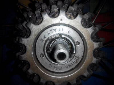

Форумчане,нужна помощь! Как снять такую вот трещетку??? Как вообще на нее должен выглядеть съемник?
Может как то другими техсредствами можно ???
спасибо!

это старая регина,кто то уже снимал ее зубилом,попробуй сьемником сверху,но прижми его скивером и зажми в тиски,или ,если тебе пох на трещетку,видиш там две дырочки в середине/покраям,ПО часовой гвоздем соткой и молоточком,открутил снял,оставшуюся базу в тиски и откручивай,все остальное против часовой открутится.
Истину глаголешь! Сам обходился молотком и отверткой.

ну значит это он ,их на картинке трудно различить,визуально у трещеточного зубья шире чутка и мошьнее :)

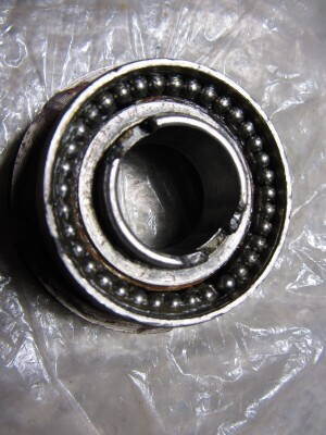

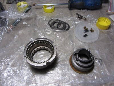

Я свою не смог открутить, начали выкрашиваться шлицы на гайке, вот фото уже после промывки и сборки. Поэтому я разобрал сначала саму трещётку полностью, зажал оставшийся корпус в тиски и с большим трудом открутил, используя колесо, как рычаг.
