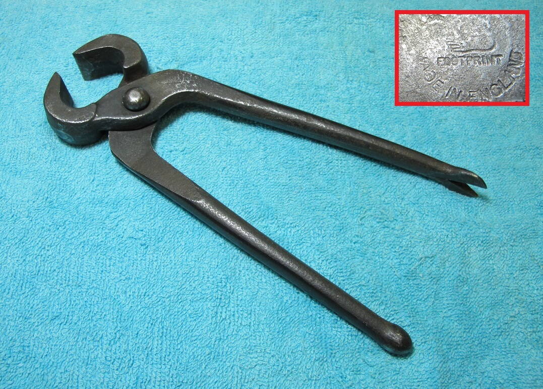

Eskhill
я правлю такие на раз,нагреваеш на батарее или феном, холодный алюминий быстрее треснет,затем у меня есть древние клещи у которых губки скругленны с зазором 1,5 мм,ими окуратно разгибаю бортики на место,можеш пользоваться обычными клещами но с проставкой,
post-874-0-14470900-1354522885.jpg [ 467.2 КБ | Просмотров: 857 ]
