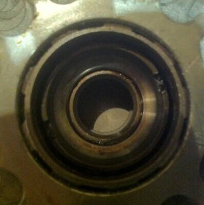

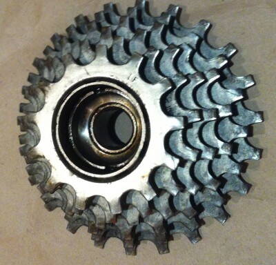

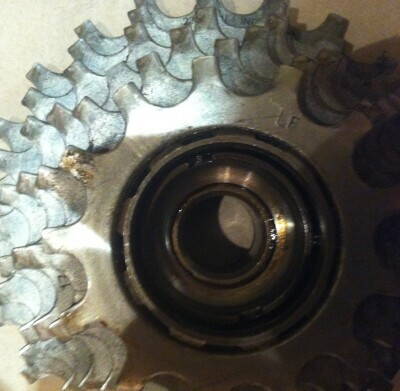

Подскажыте как или чем можна снять кассету с барабана.
Безымянный.jpg [ 601.12 КБ | Просмотров: 1235 ]
Безым.jpg [ 764.49 КБ | Просмотров: 1235 ]
Безымян.jpg [ 832.37 КБ | Просмотров: 1235 ]

Вот была тема:
viewtopic.php?f=19&t=235168
а судя по картинке нужен съемник, как они его называют, Super B SANTOUR.
отакие:
http://g-velo.ru/products/semnik_super_ ... lyuch_24mm
www.getsport.ru/product/Syomnik-dlja-tr ... TOUR/15307

Спасибо за ответ, но есть подозрения что не подойдет по размеру зубцов. Может кто-то имел дело с даным типом кассет.

Ннада пробывать!
Или найти трубу подходящего диаметра, обпилить (обточить) зубцы, и трубным ключем попробывать открутить

Такое впечатление, что ты вынул конус, шарики, открутил барабан вместе с кассетой, а на барабане кассета просто надета, просто прикипела. Попробуй стукни

Это первый вариант касетных втулок, на самой маленькой звезде есть резьба - она и держит всю касету. ))) Двумя хлыстами все разберется.

Спасибо за помощь. :smile: В итоге получаеться что на етот барабан подойдет только кассета сделаная по етому старому стандарту? :sad:
