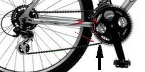

Помогите победить проблему.
Купил новый ал. вел. Покатался возле магазина -все ок.
Когда стал кататься дома сразу обнаружилась беда -при вращении шатунов(педалей) по ровной дороге почти без усилия передние звезды закусывают цепь. Снизу цепь затягивает до перекидки и застряет. Потом педали назад крутанешь чуть чуть и все отпускает и можно ехать. Четкой периодичности нет.
Самое главное что дома крутил педали на разных звездах и НЕТ реакции, т.е. проявляется только в реальных условиях. Обвес shimano tourney. Конечно если сам не разберусь, поеду в магаз (далеко ехать), но надо же еще как-то предъявить, а оно как назло на показуху не работает :).
На что грешить -шатуны/цепь/задняя перекидка....????
Заранее благодарю!

абсолютно ничего страшного :smile: я так понимаю,на системе(передние звёзды),когда цепь стоит на средней звезде никаких проблем нет.Вам надо подрегулировать крайние положения звёзд системы(на переднем переклюке сверху два винтика),либо наладить регулировку натяжения трос/рубашка на самих манетках - там есть резьбовое соединение(на руле,на левой стороне,вторая рубашка после тормоза).Где-то так,на пальцах объяснение :smile:

уточню: с регулировкой переключений и задних и передних все в норме. ограничители тоже настроены. Просто во время езды, нижняя сторона/часть цепи закусывается (чаще 90% средней звездой) и затягивает в верхнюю перекидку. Винт натяжения на задней перекидке затянул на максимум, не помогло. При визуальном осмотре цепи и передних звезд нарушений не видно.
Может какой то перекос цепи?

ИМХО - вся поблема только в передней перекидке.

не, похоже ситуёвина другая - когда затянет - остановись и глянь, на каком примерно зубе системы это произошло, а потом просмотри звезду в этом районе внимательней на предмет всяких там зазубрин :smile: и прочих патологий нехороших... :) - исправляется парой вжиков напильником .
ещё такое бывает из-за негнущихся звеньев цепи.
Ага "пилите Шура - она золотая". Зубья на передних звездах не все одинаковые. Плюс на некоторых есть всякие выступающие части, кажущиеся простому обывателю неправильными. Это все для облегчения переключения.
А вот над этим стоит задуматься. Такое бывает очень часто в месте соединения цепи. Просто соединительный пин не стал на свое место и немного подклинивает.
Ищите проблему в цепи.

сейчас прощупаю. Может замочек криво защелкнут.

Да и цепь смазать хорошо, если смазка родная - то цепь может задубела (смазка высохла). Вел то не вчера собирали и смазывали. Вообще лучше цепь вымыть после покупки и нанести свежую смазку.

Да я смазал цепь WD-40, постояла мин 10 и очистил тряпкой. Вся грязь стекла. Подвесил заднее колесо и стал крутить педали. Заметил не значительные заскакивания в районе замка цепи. Замок у меня какой то жидкий очень.
Замыкающая панель замка люфтить должна?
_______________
шутки шутками, но в моей практике приходилось подтачивать зубья системы - звено цепи тупо насаживалось и заклинивало
к тому же, зуб может быть банально отогнут (от удара :smile: ) - лечится плоскогубцами. :biker:

У вас новый вел, закусывания возможны, со временем исчезнут. Ещё закусывания могут возникать при одновременном переключении спереди и сзади.
WD-40 не является смазкой.
ну, у них же есть конкретная физическая природа. доступная наблюдению, анализу и - исправлению :wink:
соломонова мудрость :smile:
вот тока издержки могут быть по ходу - нувонах... ну там - клинит на середине тягуна, или на дороге в потоке машин :smile:

Поэтому ставят отбойник. Физическая природа в наличии краски на зубьях. Когда всё притрётся, закусы исчезнут.
