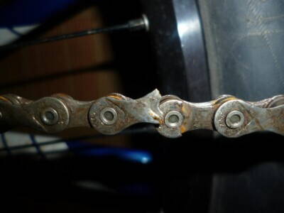

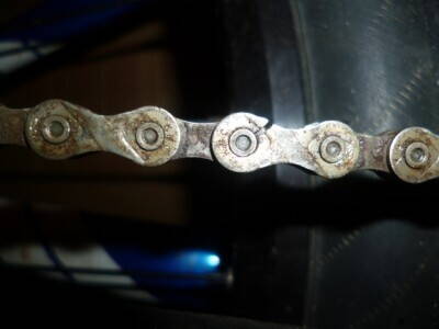

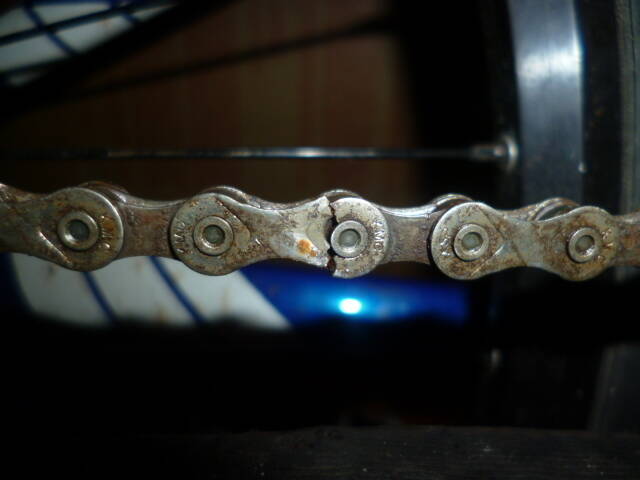

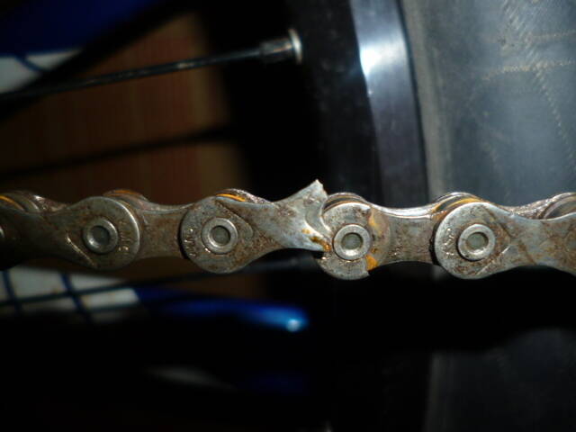

При очередной смазке цепи заметил что лопнуло звено цепи KMC X9, пробег примерно 1500км. От чего могло такое произойти?

Заметил вечером после 3х часовой покатушки по лесу, погода была +3, критических нагрузок я думаю не было т.к. сцепление колес со снегом слабее чем с асфальтом. Велосипед храниться в квартире, на морозе не оставлял.

Коррозия (которую видно на фото), последствие попадания соли которую наши комунальщики обильно посыпают на дороги, тротуары (думаю каждый сталкивался с этим кто катает зимой). На крепость звена думаю не влияет. Разрыв цепи, когда выскочил пин со звена у меня был на Shimano Deore CN-HG53, но не разрыв звена.
