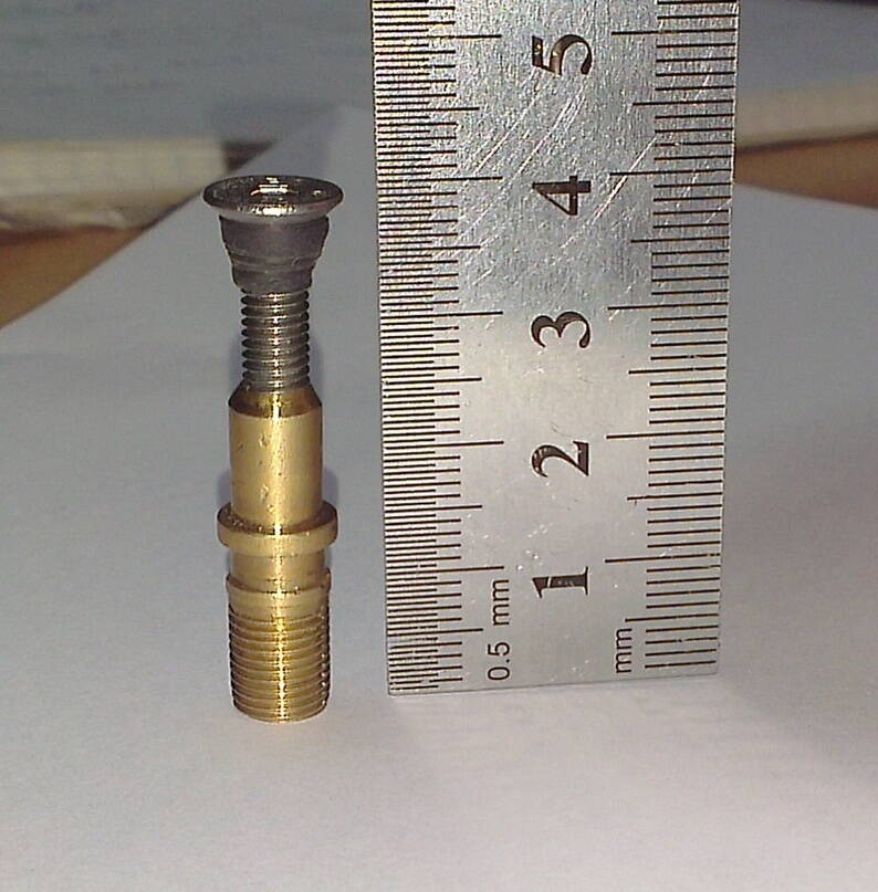

Шредера не бывает. Все под престу.
Бывает.
Я сам делал из автомобильного нипеля.
Только задача была иная. Хотел на бескамерном
ободе шредер, и чтобы не рассверливать.
Цена вопроса 7 грн. и 2 часа времени.

Я тоже видел, только отверстие должно быть под шредер, цена космик + доставка + не во все обода, а только с плоским дном.
поэтому наколхозить дешевле в разы.
Нипель шредер для отверстия престы не находил (это было год назад).
А сегодня нашел ))). http://forum.velomania.ru/showthread.php?t=159036
Только не влезет он в мой обод, канавка в ободе 7 мм. шириной и 6 мм. глубиной .

99% колес для легковых автомобилей бескамерные, соответственно для них нужны нипеля, одна проблема, отверстие для них нужно 14 мм. Одноразовая вещь, запресовывается в диск, стоит 3 грн. в любом автомагазине.

Видел я подобного рода автонипель, на авторынке назвали его тракторным, только диаметр у него 7.5 и гайка такого размера, что места на покрышку в 19 мм
ободе не останеться. В обычный обод он войдет легко, а вот с бескамерными беда, по крайней мере с мавик 819, из-за особеностей профиля.
Я пересмотрел их штук 20-25 разных, начиная от велосипедных камер, заканчивая различного рода удлинителей нипеля для грузовиков. Ничего похожего
не нашел, чтобы был шредер с трубкой меньше 6.2 мм (диаметр отверстия в ободе под престу).

Бывают http://forum.velomania.ru/showthread.php?t=159036
Что ищут понятно, просто увлеклись и загадили тему.
Можно подитожить.
Ниппель шредер под отверстие шредер и
ниппель шредер под отверстие преста для
велосипедного обода в природе существуют,
но достать их продлематично и подойдут не
для всех ободов, зависит от профиля.
Кстате найти нипель преста тоже, не так просто.
1,5 года назад покупал в Киеве за 150 грн. пару
универсальных ниппелей.
Если установка шредера принципиальна, то напильник
в руки. Практика показала, чо все реально.
Если не приципиально, то престу обматываем синей
изолентой, под гайку подкладываем шайбу и радуемся.
Удачи автору. сор за сор.

KubikV писал(а):
Да уж, действительно уникальная конструкция.
Преста мрачный стандарт - слишком уж легко отламывается головка.
Ниппель который хорошо подходит для бескамерки на ободах под шредер на фото слева.
Если кто знает где таких взять по цене меньше чем 10$ пара - отпишитесь пожалуйста.
