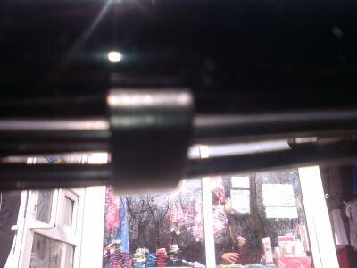

Собирал собирал и попал в тупик. В общем давно уже взял раму bergamont revox 2.2 на данный момент поставил на колеса и почти закончил но дошло дело до натяжки тросиков и тут оказалось что у меня нету крипления под рамой . Или продавец который продавал год назад меня *кинул* или еще гдето раньше ((( в общем помогите выкрутиться фото приведу ниже Сначала фото Трека 3500 как оно должно быть а потом фото Бергамонта в данный момент там просто дырки для винтиков . Может токарь или сварщик какой поможет ? я даже хз куда дергаться )

на этой раме нет упоров под тросики,тут трос от начала до конца должен идти в рубашке,а в те отверстия прикручиваются специальные пластиковые держатели рубашек

существуют держатели гидролинии на пластиковых хомутах
Вот такие, например

так даже проще. покупаете трос нужной длинны полностью в рубашке

Я так и сделал, и закрепил где хомутами а где изолентой:
Мне предсказывали что переключаться будет не четко - мол, такая длинная оболочка будет в продольном направлении пружинить и от этого переключение будет ненормальным. Но практика показала что - ничего подобного, скорости переключаются без малейших затруднений.
Хомуты там не такие как выше показано а обычные - ими просто тросик прижат к трубе и все, и этого достаточно.

IMHO, разрезанные рубашки - это какой-то заговор маркетологов. Раньше на большинстве MTB были цельные рубашки, и всё нормально работало. Теперь вместо двух точек для входа грязи сделали 4 или 6. Короче, у этого решения есть и плюсы, и минусы. Раздельная рубашка получается чуть дороже, т.к. под неё надо больше концевиков и силиконки на свободный пролёт тросса, которые через год от солнца и мороза дубеют и требуют замены.
По поводу крепления - я б вырезал из пластика (или согнул из пластиковой карты) скобу, поджимающие троссы, и прикрутил её винтом. К чему тут сварщик или токарь, если деталь несиловая, а резьба на раме уже есть?

Сегодня увидел похожый Бигимотик вот чего на них установленно вот только де их купить ?

резьба есть под обычный велосипедный болтик 3 штуки в доль рамы )

У меня так было на Focus Thunder. снизу нижней трубы были так проведены все троса в сплошных рубашках. Если тебе не досталось креплений - пробуй попросить их у продавца, иначе - только колхоз с хомутами или делать какие то планки под болтик

На моем Scott SUB 20 таким же способом реализована проводка тросов. Если интересно- могу снять размеры и изготовить вам держатели на ЧПУ фрезере.

оу ))) спасибо за предложение, я на етой неделе заеду в 2 офф магазина бегимотика если не будет , тогда напишу )) спс
