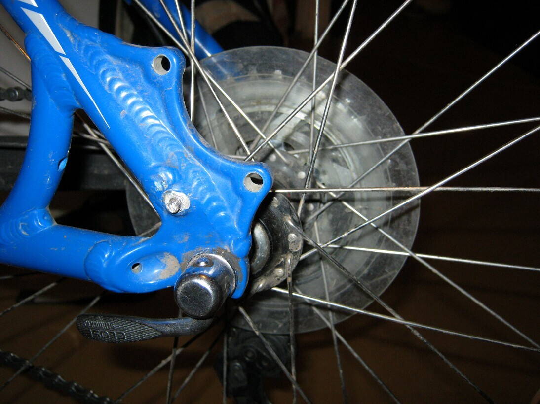

Не рассчитал силы и отломал головку болта. Остальная часть осталась в раме, сидит плотно - плоскогубцами не откручивается.
Подскажите, где и как можно удалить оставшуюся часть болта, при этом сохранить резьбу?
IMG_0565.JPG [ 211.87 КБ | Просмотров: 2389 ]

теме ап,такая же хня в раме торчит

можно сделать надрез в болте и попробовать отверткой открутить

если оторван заподлицо то аккуратно высверлить и перенарезать резьбу

Попробуйте шпильковертом

Для чего использовался этот винт? Создается впечатление вкручен в технологическое отверстие в котором резьбы не было. Покапайте ВД-шкой или тормозухой. Нагрейте винт зажигалкой, дайте остыть, пошатайте его при помощи плоскогубцев в разных направлениях после попробуйте выкрутить. А там как повезет :roll: .

Резьба там была. При установке крыльев перекрутил болт, по этому, что бы открутить надо будет приложить не мало усилий.
В любом месте, где есть тиски. Зажимаешь остатки болта в тиски и крутишь раму. Если не все так запущено, можно попробовать разводным ключем. Должно открутится.

Romka-82 писал(а):
Резьба там была. При установке крыльев перекрутил болт, по этому что бы открутить надо будет приложить не мало усилий.
Romka-82
Можно попробовать разогреть болт паяльной лампой ,и болт должен будет легче выкрутиться

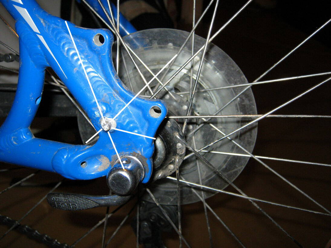

IMG_0565.JPG [ 255.31 КБ | Просмотров: 2342 ]

тогда болт расширится, дырка в раме сузится и его вообще не выкрутишь, еще есть риск поплавить краску на раме и саму раму(температура плавления алюминия-754 градуса)

Насколько я помню, алюминий расширяется сильнее стали. По крайней мере, каретка с нагревом выкручивается намного легче

А теперь главный вопрос на сколько милиметров торчит остаток. Я такие обломки откручивал при помощи ручных тисков. Если, что полезу поищу их в инструментах, так сказать проявлю альтруизм.

3-4 мм
