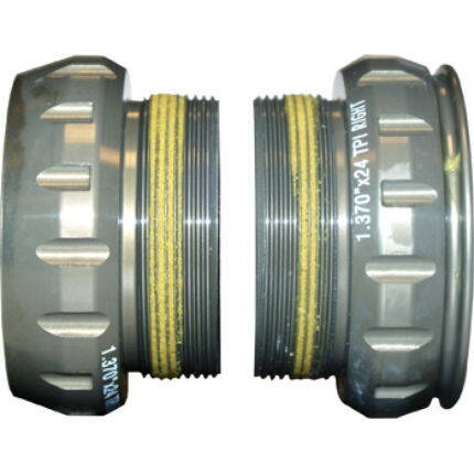

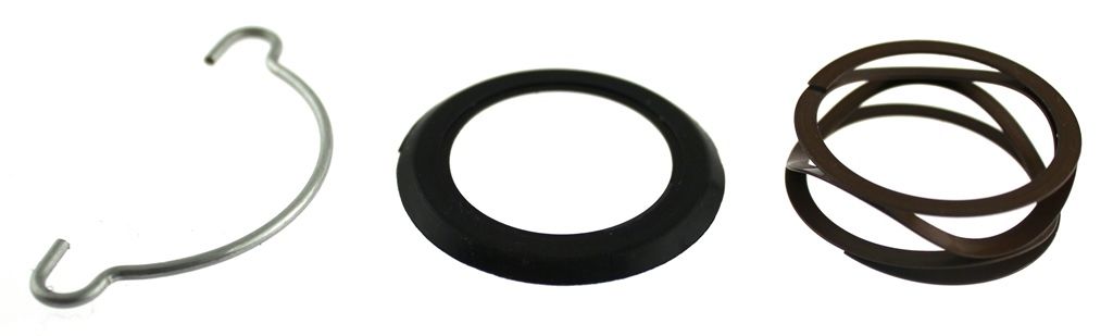

День добрый есть вот такие прекрасная каретка на рисунке на правой чашке есть кольцо ( на 2 рисунке видно подробно первая сразу ) ,
подскажите для чего она нужна , и можно-ли купить точно такое кольцо.
campy-record-bb-med.jpg [ 30.65 КБ | Просмотров: 825 ]
_572_zps509628eb.jpg [ 21.89 КБ | Просмотров: 825 ]

это стопор. на этом видео показана установка кампавской системы https://www.youtube.com/watch?v=FT4qzevaOWo

Правый шатун идёт с установленным подшипником. Усики полукольца сквозь отверстия в чашке цепляются за внешние края этого подшипники. Можете сами смастерить из стальной проволоки соответствующего диаметра.
