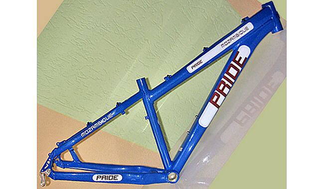

В каком смысле усилитель? Бустер? Изображение
А если такой переходник заказать / вырезать?
Giant Talon 29er - Rigid edition!
СообщениеДобавлено: 18.03.2015 13:56
Сообщения: 2410
Зарегистрирован:14.05.2009
Nikolay Nigovan
вот та перемычка между нижним и верхним перьями - усилитель
