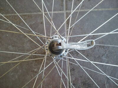

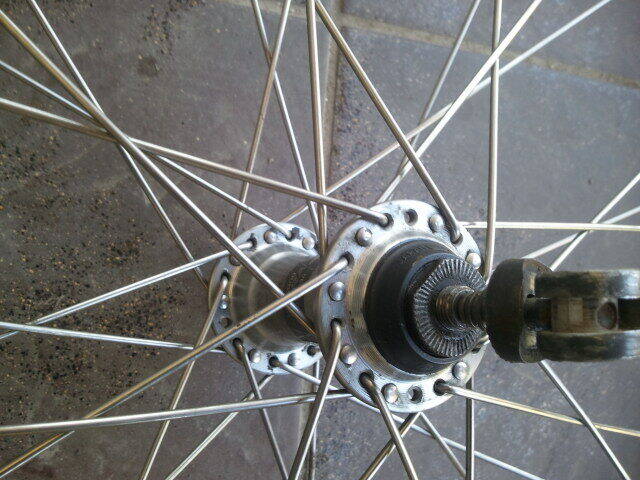

palermo2400 писал(а):
Lex86 писал(а):
А в чем стремота,большой разброс по натяжению спиц?
Та нет, просто если плести 36 в 32 это всего 2 свободных отверстия на фланце и нормальной "паутины" не получается...
Странно, я смотрел на такое колесо, все ок с рисунком крестов, все наверное зависит от того как смещаешь отверстия во фланцах. Я делал так чтобы пустые отверстия находились напротив друг друга, а на другом со смещением 90' к первому фланцу.
все это херня. рисунок то будет нормальный, но с одинаковыми спицами с одной стороны не реально собрать ровное(с равномерным натяжением) колесо

ну я как бы ранее и указал про то что необходимо использовать 8 спиц длиннее на 4-5 мм.
рисунок сфоткаю и выложу на днях.

СообщениеДобавлено: 20.03.2015 19:48
Сообщения: 407
Зарегистрирован:04.12.2010
Обещаные фото, по ним наверное сложно будет опредилить симметричность рисунка, но визуально увидить разницу невозможно.
