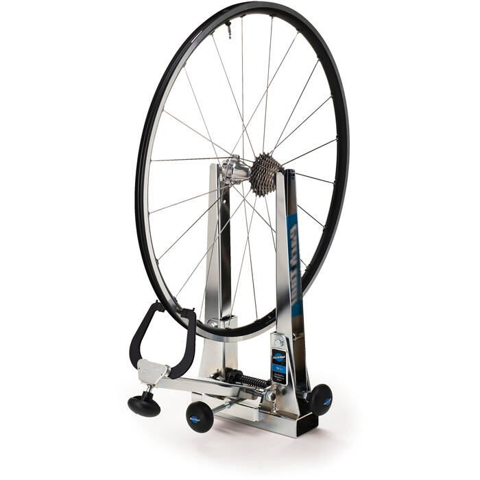

Уважаемы механики, подскажите пожалуйста а есть ли у кого та чертежи вот такой конструкции park tool ts2.2
qkts22.jpg [ 145.29 КБ | Просмотров: 1408 ]
СообщениеДобавлено: 16.03.2015 22:10
Сообщения: 407
Зарегистрирован:04.12.2010
В сети находил фотки с размерами. Если хочешь его копировать, то это выйдет неоправдано сложно и дорого. Сам пришел к более простой конструкции viewtopic.php?f=44&t=91643

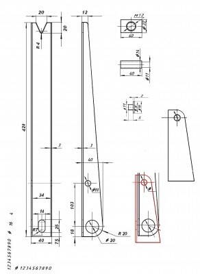

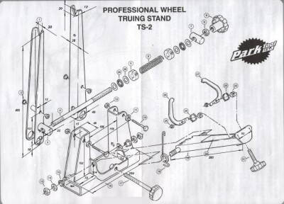

вот, нашел у себя
11.1.jpg [ 35.93 КБ | Просмотров: 1261 ]
Станок 037.jpg [ 21.12 КБ | Просмотров: 1261 ]

о боги Lex86 , спасибо вам большое.
