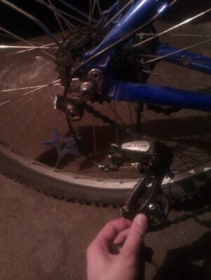

Можно ли починить? Или придется покупать новый? И сколько стоит?

попробуйте суперклеем склеить. Если нет - покупать новый переключатель. Такойй же новый стоит около 600 грн

а супер клей разве выдержит?

Нет.

вот)

я вообще не понимаю, как оно его так вырвало?)))))))))))

Нормальний сварщик може і зварить. Тут на форумі я зустрічав оголошення про зварювання різних алю сплавів, треба в них питати.

ИМХО: Там такой сплав, что хрен его заваришь. Присрать можно, но под нагрузкой все равно сломается вновь. Проще изготовить пластинку, проделать в ней отверстия с резьбой и в сломанной детальке тож проделать соответствующие отверстия и прикрутить винтиками, или заклепать. Варить такие вещи бесполезно.

Короче, схожу на выходных в магазин или на рынок, куплю новый.

поищи сдесь на форуме .на барахолке есть. в магазах цены космос.

ремонтировать нет смысла.. проще купить б.у. тут, на олх, на хф, велокиеве и прочих ресурсах

а вместо альтуса асера легко подойдет (у меня кассета на 7 звезд)????

Shimano Acera RD-M360 підійде.
