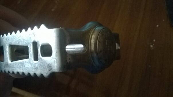

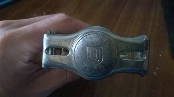

Здравствуйте, возникла проблема. При педалировании возникает хруст в левой педали. Перебрал каретку, смазал, там все нормально. Подозреваю, и есть ощущения, что скрип исходит именно из педали. Снял педаль, но не могу снять пыльник. Педали немецкие марки Union. Прошу помощи, а именно совета, как разобрать педаль и смазать ее, ну или же как все же устранить скрип. Заранее спасибо.

Зафиксируйте педаль, заручитесь поддержкой стамески и будет вам счастье. Характер приложения усилий - импульсный. Силы рук вполне достаточно.
дело в том, что пыльник сидит наглухо, как видно на фотографии.
