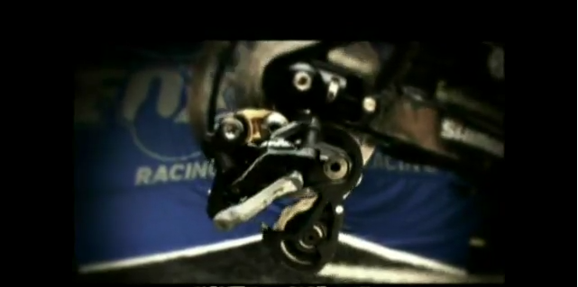

Буду благодарен за советы на основе опыта пользования задними переклюками Saint. Будут ли они "удобны" для "катания с перчиком" ? потому как "нежные" XT Shadow уже начинают нервировать тем, что их колбасит от малейшего бездорожья.

Насчет сейнта можешь не парится - он будет телепатся так же как и ХТ. Это особенность шиманячих переклюков, в них типа три "оси" движения в отличии от двух срамовских, засчет чего их меньше колбасит. Незнаю кто тебе сказал что сейнт выигрывает у х9/х0, но лично я после перехода с ЛХ на х7 просто офигел от разницы, а когда поставил х0/х9 так ваще на 7 небе от счастья. Кроме того в основе Сейнта именно серия ХТ, так что поменяв ничего нового не получишь. По поводу системы с тремя звездами - неполучится эксплуатировать в случае если у переклюка будет короткая лапка.
Гномыч, спасибо за адекватный ответ "по полочкам". То что нужно.
Не согласен. Он не будет так сильно "телепаться" как ХТ,
Чушь.... кто Вам такое сказал? Используются смежные технологии не более...
Да, Саинт не получиться использовать на 3 звезды (смотрим фото)
+ переключатель ставиться 2мя способами: как Алл-маунтайн или как DH (соответственно разные зазоры)
saint.png [ 231.26 КБ | Просмотров: 2422 ]
saint_setup_modes.jpg [ 37.56 КБ | Просмотров: 2421 ]

все мною сказанное естественно относиться только к RD-M810 shdw а не к М800
