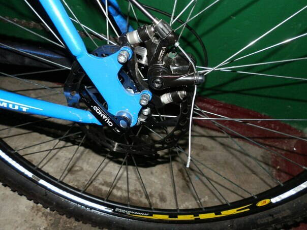

Здраствуйте! Такой вопрос возник: когда менял заднюю втулку, стояли 140 ротор, а поставил 160, но деньги не захотел тратить на адаптер 160 мм и оставил старый, но в мастерской намостили кучу всяких проставок. Уже проехал 200 км вроде все ок, но все равно как-то страшновато, что может в один момент как-то сместится или еще что-то. Что скажете люди знающие?)

Меняй, на фото ашанство и бабамишенство 90-того левела.

Чем дальше витки резьбы от головки винта, тем хуже он держит деталь на сдвиг. Просто больше шансов у калипера сдвигаться при торможениях в сторону, а значит чаще нужно подстраивать. Ничего опасного

Спасибо за ответы :biker: Буду менять все-таки, хотя в дорогих тормозах (Avid и т.д) таких проставок тоже много и это круто считается))

Где ты такое видел?? Если правильно подобрать всё, то никаких подставок не надо (их по просту не должно быть)
Я знаю, я же выше написал, у меня были 2 адаптера 160/140, 160 - спереди, 140 - сзади, но я сменил вилку и тормоза, адаптер назад тоже нужно было менять (ставить на 160 мм), но я решил сэкономить и мне в мастерской поставили кучу проставок.

Ну не зря же адаптеры разные, поставьте 160й и забудьте.

Те шайбы для тонкой настройки но никак не для перехода с 140 на 160 ротор, я б не пожалел денег и поставил адаптер, все таки тормоза, эти адапдеры могут стоить тебе потом на много дороже, не дай бог...

Спасибо за ответ, я вот также подумал и заказал на 160 адаптер, а пока придет посылка, на этом покатаю.

... и никогда больше не ходи в эту мастерскую - рукожопцы хотят твоей смерти. :evil:

Ну я бы так не горячился - бывают случаи когда приезжает клиент, ты ему объясняешь что так делать нельзя с подробным описанием последствий, а он делает глаза как у кота из Шрека и уговаривает сделать как-нибудь, а он "дома проволочкой намертво прихватит". И тут уже дальнейшее развитие событий зависит от стрессоустойчивости мастера - зачастую отказываешь таким клиентам, но изредка бывает что всё-таки уламывают заняться хреносозидательством. Особо настойчивым даю в руки инструмент и говорю: "Делай сам, я в этом не участвую".
ТС же написал, что менять адаптер не захотел, угадайте как долго компостировались мозги ребятам в мастерской))

Ну не надо писать, что я голову морочил, мастерская отличная, тогда просто потратил много денег, хотел все и сразу поменять, что денег на адаптер не было, я спросил, можно ли сделать что-то, они и сделали, им я благодарен. Сейчас думаю заменить на норм адаптер. Никто, никому не морочил голову и мозги тоже))) А адаптер любой можно ставить, не обязательно же Tektro, главное на 160 mm?

Главное, что все пришли к правильному понимаю ситуации, сорри если обидел) Адаптер любой, не обязательно тектро.
