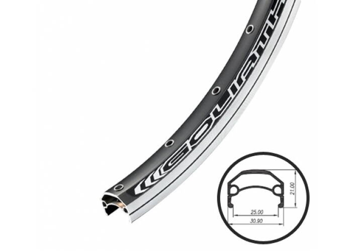

1eonid
остановил свой выбор на Weinmann GOLIATH 32H (колеса 26"). Что по ним можно сказать?

black2024 писал(а):
1eonid
Хз, именно на этой модели колеса не собирал. Теоретически (зная вайнман) - должны быть крепкими.

Дополню: на буржуйском форуме парень отписался, что это были хорошие колеса, пока не повстречался с машиной :) Брал их из расчета на свой вес - 300 фунтов (~130кг).
