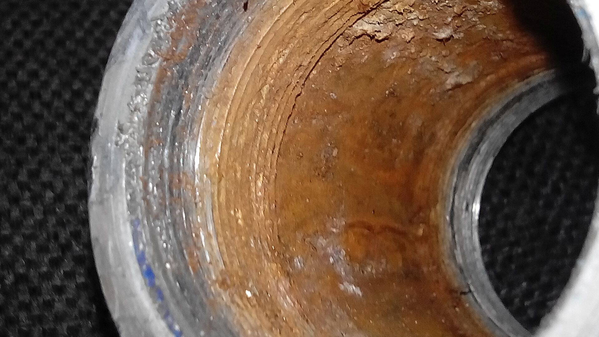

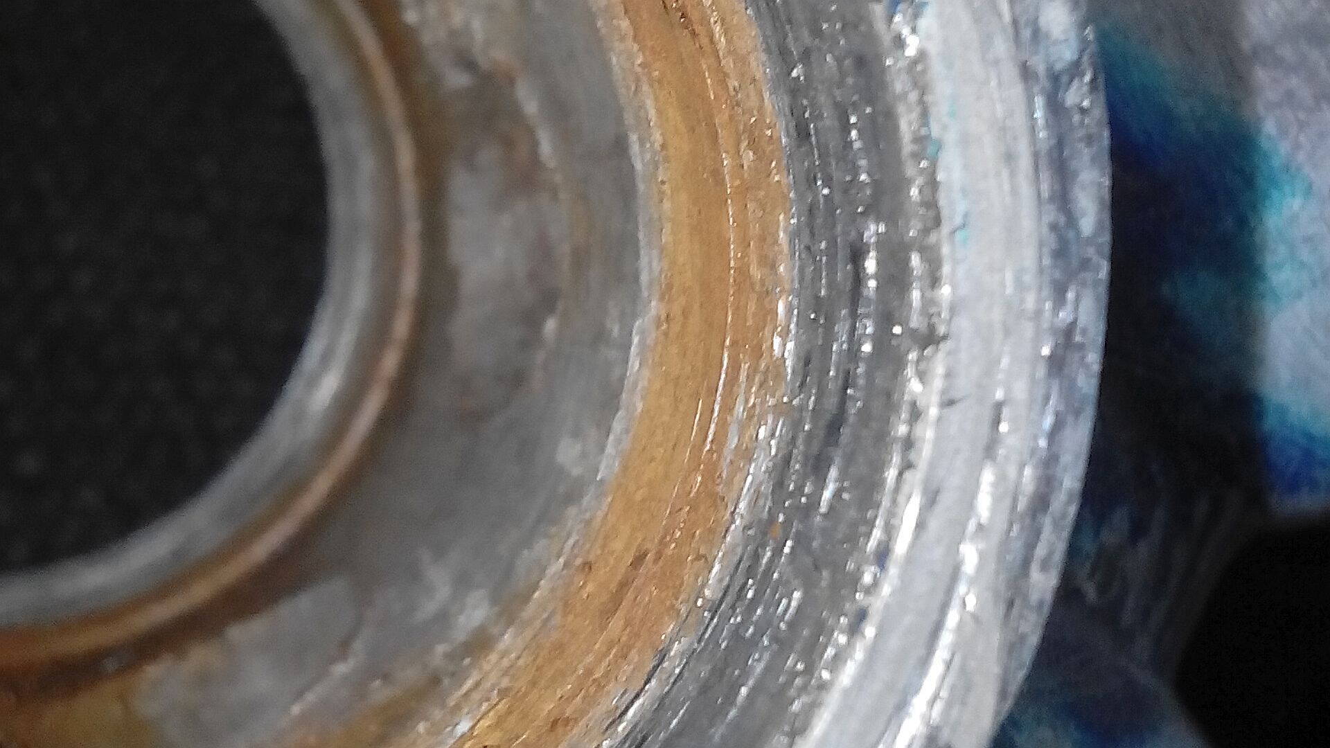

Фото с телефона на пациента
IMG_1.jpg [ 329.52 КБ | Просмотров: 2706 ]
IMG_2.jpg [ 246.42 КБ | Просмотров: 2701 ]

Судя по фото - метчиком ещё можно прогнать, врезаться есть куда. Метчик такой есть на велорядах на барабане у Вити. Он стоит во втором ряду от рядов с линолеумом, в принципе любого продавца можно спросить - должны знать его. Либо спрашивать где стоят Жора и Надя, Витя с метчиком напротив них. За нарезку он по-моему 50 грн берет.

Та , підтримую . По фото погано видно . По-любому спочатку треба прогнати різьбою , а потім пробувати закручувати . Як не вийде , тоді вже інші варіанти .

Большое спасибо Саша Kherson,1eonid и romm за советы, реально немного приободрили :yes: , рядом с работой вроде как есть мастер с метчиком, попробую на днях к нему заглянуть..
