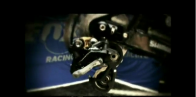

rhombl-4 писал(а):
Насчет сейнта можешь не парится - он будет телепатся так же как и ХТ
Не согласен. Он не будет так сильно "телепаться" как ХТ,
rhombl-4 писал(а):
Кроме того в основе Сейнта именно серия ХТ,
Чушь.... кто Вам такое сказал? Используются смежные технологии не более...
rhombl-4 писал(а):

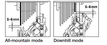

По поводу системы с тремя звездами - неполучится эксплуатировать в случае если у переклюка будет короткая лапка.
Да, Саинт не получиться использовать на 3 звезды (смотрим фото)
+ переключатель ставиться 2мя способами: как Алл-маунтайн или как DH (соответственно разные зазоры)
saint.png [ 231.26 КБ | Просмотров: 2408 ]
saint_setup_modes.jpg [ 37.56 КБ | Просмотров: 2407 ]

все мною сказанное естественно относиться только к RD-M810 shdw а не к М800
