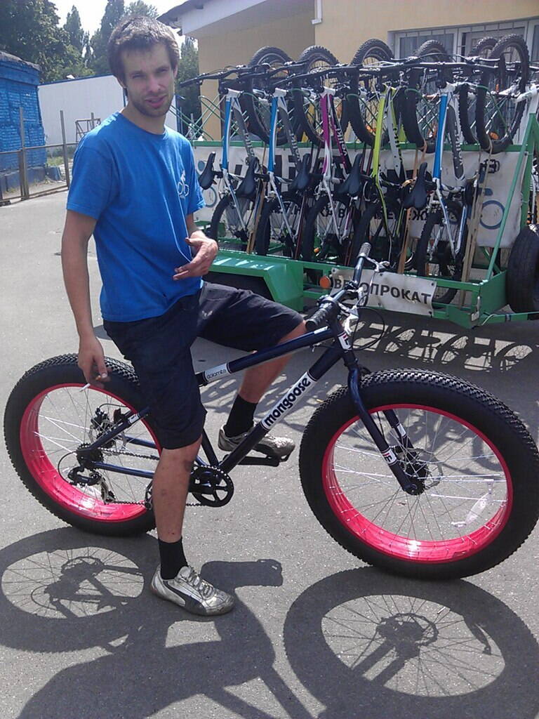

here
AR2yeN9iwg0.jpg [ 226.84 КБ | Просмотров: 4946 ]

Сообщения: 561
Зарегистрирован:03.04.2012
в мастерской есть фатбайк
обзор писать?
