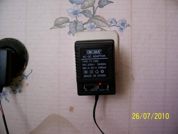

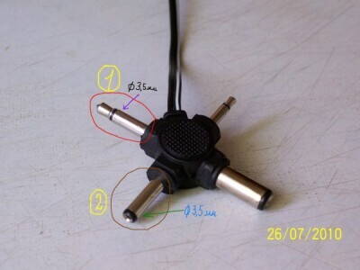

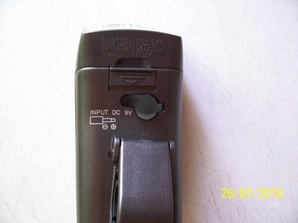

Купил такую фару. Подскажите, у кого есть или была, [strike]каким штекером заряжать. Там диаметр подходит 3,5 мм. Причем на моей зарядке влазят два штекера.[/strike]
1.какой вольтаж выставлять на зарядке?
2.Сколько часов заряжать?
[strike]3. Где плюс - внутри или снаружи? Как на зарядке выставить?[/strike]

1. Картинка на фаре четко показывает какой разъем использовать
2. надпись 9V на картинке не о чем не говорит?
3. Зависит от того какие там заряжаются аккумы.
4. Аналогично 1) все нарисовано на картинке.

Со штекером разобрался.
У меня 5 аккумов по 1,2V. Сколько подавать на БП напругу? На аккумах написано 2500mAh, GP.
Вот, что написано на БП
По последнему пункту - мне не очень понятно было, где плюс, а где минус. Теперь все.

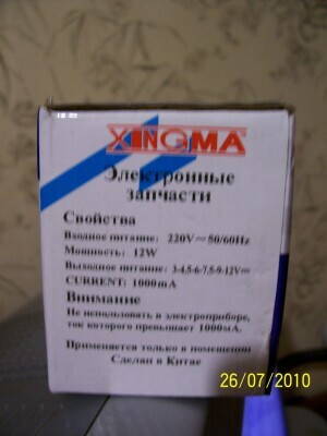

Sergey Melnikov писал(а):
http://www.electrik.info/main/school/88-multimetr-dlya-chajnikov-bazovye-principy.html
Поставить на измерение тока в диапазоне 1А последовательно включить в цепь. Если эти слова - не понятны - то найти кто померяет или купить зарядное ATABA AT-998
Хорошо, я подумаю над тем, чтобы купить подобное ЗУ. Но плохо, что придется дозаряжать один аккумулятор.
Но все же непонятно(уж простите), почему нельзя из данных на БП или на коробке определить, хотя бы примерно, сколько нужно заряжать.
101_1497 (864 x 1152).jpg [ 160.15 КБ | Просмотров: 1444 ]
СообщениеДобавлено: 27.07.2010 08:07
Сообщения: 766
Город: Харьков, П.Поле
Зарегистрирован:17.03.2009
Потому что, Sergey Melnikov, правильно написал - на БП написаны его максимально возможные характеристики. Т.е. он может выдать ампер тока при напряжении 9 вольт скажем, если это затребует прибор-потребитель. А вот на какой ток спроектирована зарядка в Елипсоиде - можно узнать только замером :(

senya8310 писал(а):
Так, я так понял, что в самой фаре нет никакой зарядки. Зарядка - это и есть этот блок питания Xingma.
Не-не-не блок питания, это блок питания. Или ты хочешь сказать что подключив его к плееру - он будет заряжать плеер?! :D
Зарядка именно в самом фонаре, просто она питается не от 220в как зарядки аля АТАВА, а от 9в, которые ты ей даешь с помощью БП.
