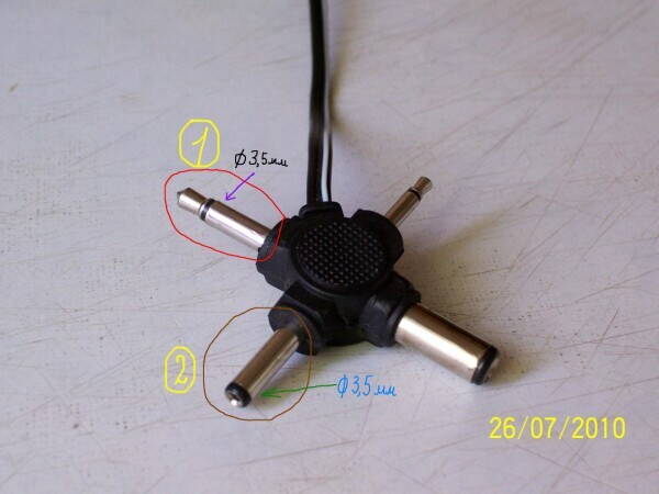

Купил такую фару. Подскажите, у кого есть или была, [strike]каким штекером заряжать. Там диаметр подходит 3,5 мм. Причем на моей зарядке влазят два штекера.[/strike]
1.какой вольтаж выставлять на зарядке?
2.Сколько часов заряжать?
[strike]3. Где плюс - внутри или снаружи? Как на зарядке выставить?[/strike]

1. Картинка на фаре четко показывает какой разъем использовать
2. надпись 9V на картинке не о чем не говорит?
3. Зависит от того какие там заряжаются аккумы.
4. Аналогично 1) все нарисовано на картинке.

Со штекером разобрался.

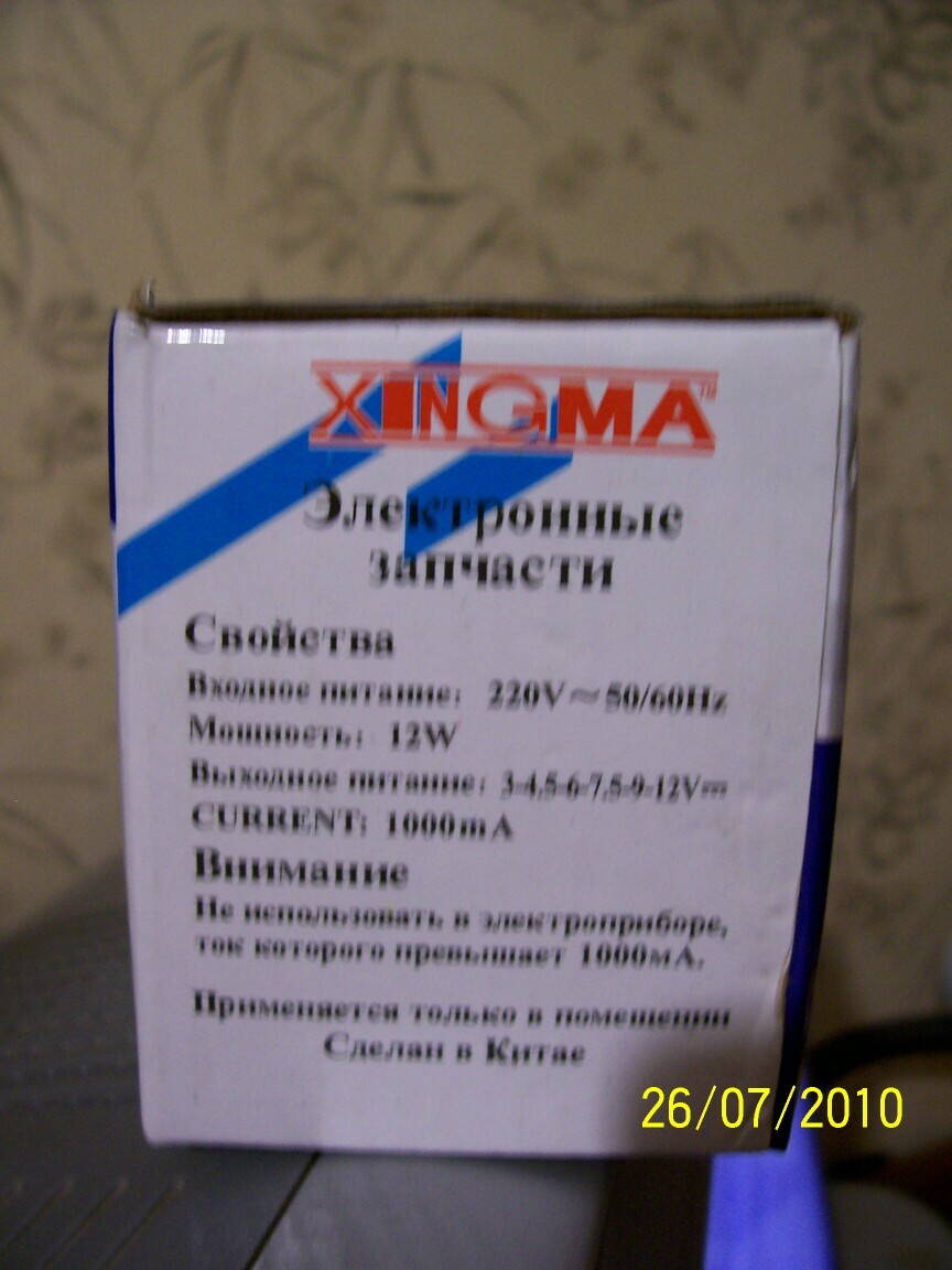

У меня 5 аккумов по 1,2V. Сколько подавать на БП напругу? На аккумах написано 2500mAh, GP.
Вот, что написано на БП
По последнему пункту - мне не очень понятно было, где плюс, а где минус. Теперь все.

Если я правильно помню, то заряжается с коеф. 1,2, т.е. 1А зарядки на 5 аккумов - это по 200мА на аккум. 2500 делим на 200, получаем ~13часов, с коеф. будет 15 часов зарядки на 9ти вольтах.

senya8310, тебе нужен мультиметр с возможностью измерить ток. Подключай его последовательно в цепь. Замеры кидай сюда. По хорошему - их нужно заряжать током 250мА в течении 14 (16) часов. Напряжение - 9 вольт там стоит, но оно для аккумов на 1800мАч расчитано (по крайней мере у сигма супралед так) - а твои там наверно заряжаться будут пару суток.

Потому что, Sergey Melnikov, правильно написал - на БП написаны его максимально возможные характеристики. Т.е. он может выдать ампер тока при напряжении 9 вольт скажем, если это затребует прибор-потребитель. А вот на какой ток спроектирована зарядка в Елипсоиде - можно узнать только замером :(

Так, я так понял, что в самой фаре нет никакой зарядки. Зарядка - это и есть этот блок питания Xingma.

Судя по сайту - 9в 450мА - поэтому твоей Ксингмы хватит с запасом :)
