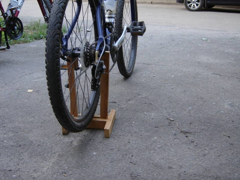

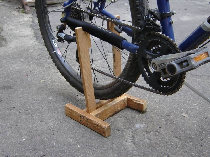

Хочу поделиться опытом проведения ТО на дому.
После приобретения вела встал вопрос об его обслуживании на дому.
Имеется ввиду настройка переключателей, регулировка тормозов, осмотр ободов и спиц.
После некоторых страданий родилась идея некоторой подставки под вел.
То, что получилось - на фотках.
Мож есть какие-то стандартные решения? Я такие видел только в мастерских...
Готов выслушать мнения :)

на данном форуме видел стойку для велосипедов собранную из водопроводных труб, сгонок,тройников. Стойка для ремонта велосипедов, аналог стоек, применяемых в мастерских.

штуковина странная и неудобная :smile:
В магазинах у спецов подставка с двумя или одним крючком, которая ставится с той стороны где нет переклюка и вел на нее цепляется за перо. Таким образом можно работать с цепью и переклюком открыто и доступно, а то что у тебя, больше похоже на велотренажер :D

kazemir писал(а):
В магазинах у спецов подставка с двумя или одним крючком, которая ставится с той стороны где нет переклюка и вел на нее цепляется за перо. Таким образом...
...убивается нахрен краска до алюминия (металла, магния, и т.д.) потому, что мастерам зачастую впадлу обернуть эту стойку чем-то мягким, не повреждающим краску (резиновыми трубками например)!!! Мне так подзапороли малехо предидущий вел на Культуры.

Кроме этого, мне девайс нужно дома ковырять, а такую подставку не продают....
вот и приходится мастерить ;-)

Подставка с крючками обычно с ПВХ трубочками поверх - ничего не царапается. Западло в том, что она на 26 дюймовые колеса и найнер в ней еле держится)

Думаю, тут главное что изобретателю данной подставки удобно возиться с велом....

имхо - гениальная конструкция... простая (в подтверждение известного тезиса :smile: ),практичная и - нефинансоёмкая (ну разве шо на гвозди нуна потратиться))
ну и ручки не из жопки желательны канешна :smile:
