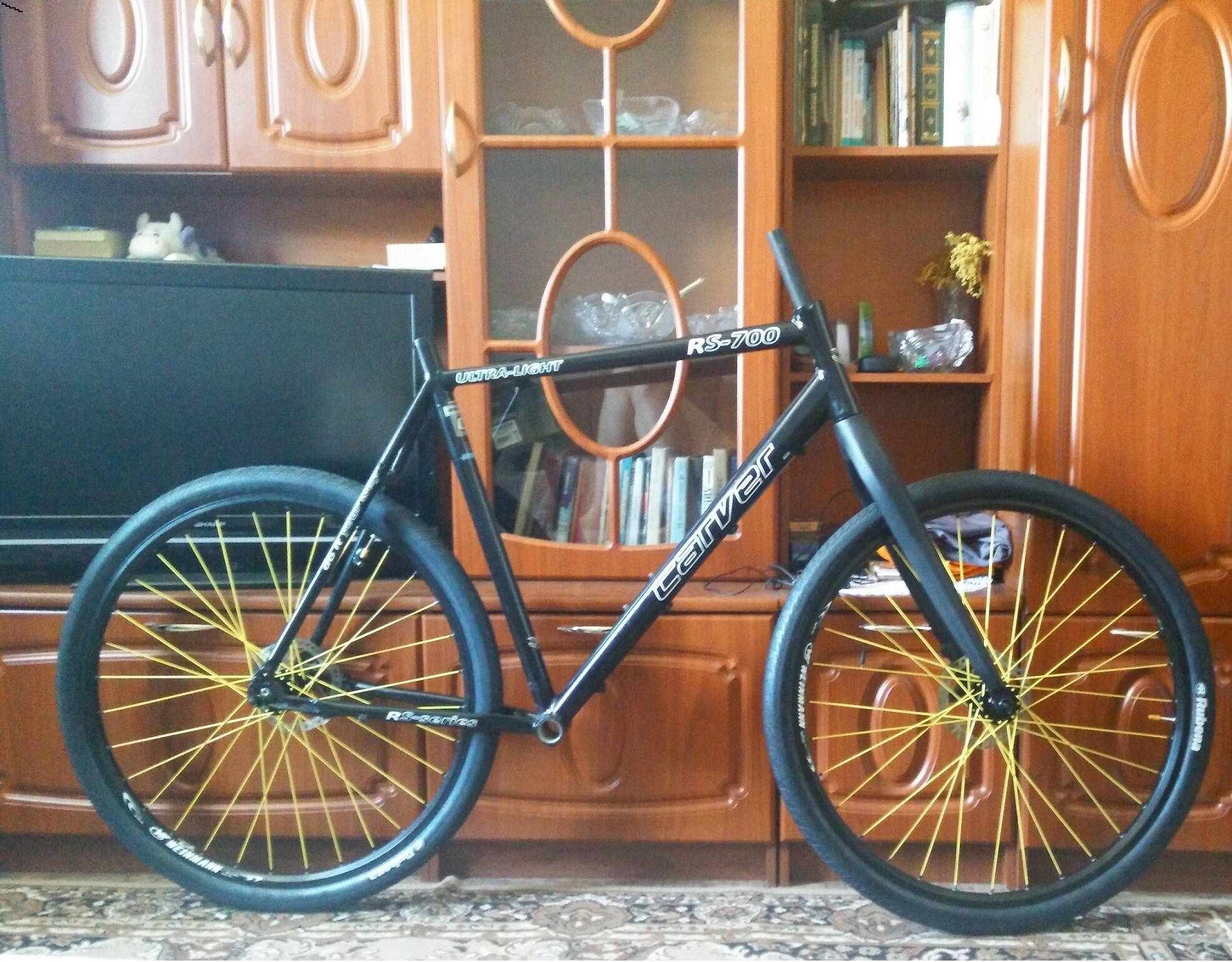

вот такая рама
IMG_20150817_120110.jpg [ 889 КБ | Просмотров: 1452 ]

и еще такой вопрос, а не сильно ли я раму вилкой задрал ???

 Заголовок сообщения: Re: Гуляет рама
СообщениеДобавлено: 21.08.2015 23:05
Сообщения: 6025
Зарегистрирован:23.05.2013
Это пиздец какой-то, а не "сильно задрал". Верхняя труба должна быть параллельна горизонтали.
