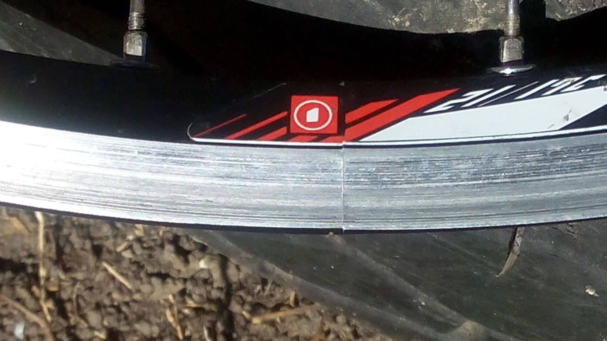

Обод новый, недешёвый (спицы тоже), попал в аварийку. Кто у нас в Харькове такими не брезгует? (к картинкам: - Спицы распущены, при натянутых, впрочем, кривизна была почти такой же).
20150912102712.ум.jpg [ 702.78 КБ | Просмотров: 1775 ]
20150912103452ум.jpg [ 260.77 КБ | Просмотров: 1775 ]
20150912103955ум.jpg [ 262.53 КБ | Просмотров: 1775 ]

та нет, обод повело.

Ну, это не слишком страшный изгиб.
Сам не возьмусь - мы слишком далеко друг тот друга географически.
Но случалось править и куда хуже.
Колесо разбирается, обод вчерне выравнивается на правочной плите. Я, в качестве таковой, использую порцеллановую половую плиту 800мм*800мм, прижимая деревянным рычагом. Широким. Стучать молотком - убить обод. Есть и спец инструмент для этого, но для редких работ его покупать - жаба давит.
Процесс не слишком быстрый, но ничего сложного. Когда обод выровнен в несколько мм - можно собирать колесо и далее, как обычно. У нас такая работа обычно стоит от 30- 50 баксов.
Перед тем, как решать о правке стоит с лупой осмотреть каждый ниппель и каждое отверстие во втулке. Если хотя бы в одном из них есть трещина - тогда замена той детали, где она есть.

Я извиняюсь, что немного не в тему, но есть что сказать вообще за это колесо.
Я не вижу индикаторной канавки на ободе (по-идее она там должна быть, обод не дешевый), поэтому стоит вопрос об однозначной утилизации данного обода.

в теме же сразу написано, что спицы отпущены, почему нельзя сначала читать, потом писать?

Далеко не на всех ободах ее делают. Да и польза от нее не слишком велика, и вред есть - концентратор напряжений, ослабляющий конструкцию. Впрочем данный обод далеко не из топовых, даже не сваренный в стыке, но вполне приличный.
