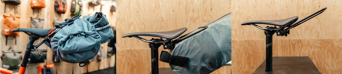

Как раз прикидываю - а если эту идею в варианте быстросъемного для легкого и объемного груза?
Как то так можно; за рамки и за подсидел.
