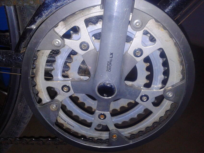

Добрый день уважаемое сообщество! Есть у меня система на велосипеде Shimano – FC – M550, звезды 48-38-28 на пятипалке. И вот беда, не доглядел и две звезды , на 48 и 38 зубьев, приказали долго жить ((((. Результаты поиска в интернете не утешительные — на замену ничего не нашел. Поход на Барабан разочаровал — спросить совета не у кого, такое впечатление, что им деньги не нужны. Вот решил спросить совета здесь. Реально ли найти звезды на замену или менять систему? Если менять, то что можно поставить?

Крепление и размеры таких звёзд обычно аналогичны самым дешевым китайским на ашан.
Вам нужно взять с собой снятую с системы звезду и приложить к новой китайской, чтобы убедиться что отверстия на таком же расстоянии от центра.
Только там заклёпки, но из-за мягкости пластилинового железа они высверливаются на раз. По качеству зубьев шестерни отличий не заметите.
Имеется в виду вот такая система
Такой апгрейд обойдется в 100 грн.
Если нужна именно оригинальная деталь, то вот, например, и цена уже другая

Большое спасибо за совет с китайскими системами, на выходных еще раз попробую штурмовать Барабан :D :D . А на OLX звезды немного не те, там 46-36-24, или не заморачиваться по этому поводу?

Будете на рынке, не спешите брать самое дешёвое! Возможно стальные шатуны обрадуют по цене, но не по качеству работы (намедни коллега на работе имел неосторожность приобрести подешевле и шатуны оказались просто "пластилиновые").
Осмелюсь порекомендовать найти вот эти http://velopuls.com.ua/product/shatuny- ... l-mya-641/

У системы Prowheel MYA-641 Chain line - 48,5мм, а у моей - 47,5 мм - это сильно повлияет на совместимость?

Скорее всего прийдётся подрегулировать передний переключатель, но не думаю что 1мм будет фатальным для трансмиссии в целом.

егор71
Есть на 34 http://fastov.ko.olx.ua/obyavlenie/zvez ... 85cd88b017

А если менять звезды на другое количество зубьев, то и цепь менять тоже?

Не надо. Если только большая звезда сильно больше, то может и желательно бы чуточку подлиннее цепь иметь, хотя больше 52 зубов вряд ли найдете звезду, так что цепь остаётся та же. Единственный нюанс - если задние звезды и цепь уже ушатанные, то с новыми передними звездами на кассете могут возникнуть проскоки цепи.

Уточняю - те шатуны сразу на выброс, там только шестерни можно использовать.

Это отличная идея! Тогда есть смысл взять недорогие шатуны, если у них тот же bcd.

Вот как я поступил с подобной китайской системой
viewtopic.php?f=31&t=210862&start=840#p1533389

каким образом получилось, что диаметр окружности, по которой расположены отверстия на звёздочке с пегасуса, совпал с аналогичным диаметром расположения заклёпок на китайском "тройнике" ?
