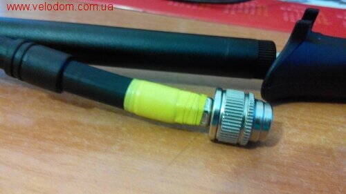

... и всё таки хочется разобраться возможно ли дополнив обычный насос крутилкой от вилочного накачивать вилку?
Насколько я понимаю проблема в том самом моменте, когда с ниппеля вилки скручивается крутилка - вот тогда и выходит основное давление.
Можно ли отдельно купить крутилку?
109552.jpg.jpg [ 23.87 КБ | Просмотров: 3430 ]

Проблема в диаметре поршня и объеме воздушной камере насоса. Вилочным мы не можем дать объем, но можем дать огромное давление при минимальных усилиях, обычным же насосом мы вкачиваем по многу за раз, но он не рассчитан на давление 10-15 атмосфер. Даже к напольному насосу чтобы вкачать 8-9 атмосфер надо прикладывать ощутимое усилие.
