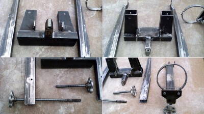

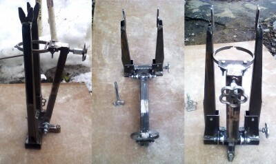

а все началось с того, что я однажды родился... ну точнее появилась необходимость в более удобном и практичном оборудовании для центровки колес. прежде работал на доморощенном станке, у которого не было четкой регулировки относительно длины втулок и центра выставлялись +-лапоть, приходилось несколько раз снимать-одевать колесо в раму и проводить замеры. тратится время и силы, много лишних движения. в итоге не феншуй.
подглядев за знающими людьми, покумекав, решил что фатит и надо что-то посерьезней, решил сделать станок получше. ну и понеслась.
сделал расчет, выбрал и поимел материалы, отправился в гараж.
Комментарий к файлу: основание сделано из профильной трубы толщиной стенки 2мм. отрезал и подготовил сегменты к сварке. пришлось чуть полюбиться с выставлением параллельности и перпендикулярности плоскостей и совпадением отверстий.
регулировку положения угла штанги с калиперами я решил сделать снизу. так удобнее, чем если бы она была в горизонтальной плоскости. штанга находится на шарнире и опускается под собственным весом, нет нужды в пружинах и прочих делах.
IMG_20160211_135325.jpg [ 529.02 КБ | Просмотров: 5082 ]

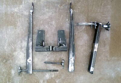

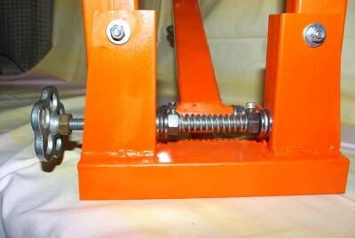

Комментарий к файлу: пластины с пазами, которые выполняют функцию посадочного места для колеса в раздвигающихся стойках, выставлял, когда установил сами стойки в шарниры основания, тогда стала понятна высота и уровни базы.
вращающиеся гайки в стойках имеют резьбу М10 правую и левую. эти гайки фиксируются на шпильках, которые так же выполняют функцию шарнира.
основной штифт, который регулирует положение стоек, так же с правой и левой резьбой М10.
при сборке на этот штифт установлены 2 упорные подшипника и 2 фиксирующие шайбы с винтами.
11.jpg [ 522.92 КБ | Просмотров: 5082 ]

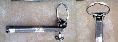

Комментарий к файлу: Пожалуй, самая трудоемкая и мозгозатратная часть - это штанга с калиперами. у образца, с которого я делал свою версию, калиперы раздвигаются за счет двух пружинок подобно тому, как у ви-брейков. мне показалось, что тоже может сделать одна пружина и усилие сжатия будет более равномерным.
по отверстию шарнира, на котором держится штанга, я прошелся разверткой, подбирал ее так, чтоб свести люфт к минимуму. получилось очень хорошо.

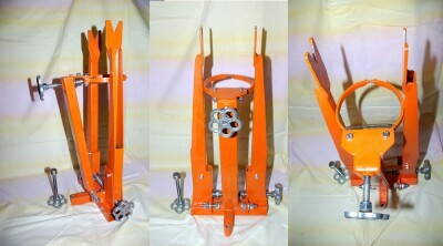

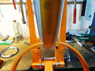

Комментарий к файлу: так выглядит все в сборе. осталось подмарафетить, покрасить, собрать и настроить.
33.jpg [ 542.07 КБ | Просмотров: 5082 ]
Комментарий к файлу: все соединения получились довольно плотными. люфт в шарнирах стоек отсутствует. люфт в креплении калиперов со штангой отсутствует. регулировка положения калиперов и штанги довольно плавная, это дает возможность устранять восьмерки и яйца на колесе с точностью до десятых долей мм.
44.jpg [ 467.65 КБ | Просмотров: 5082 ]

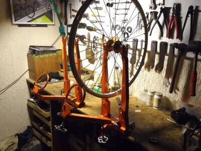

Комментарий к файлу: положение стоек и калиперов настраивал по колесу, которое уже было отцентровано. интуитивно понятно что, как и где должно быть.
на таком станке работаю уже какое-то время, весьма доволен.

А вы проверяли различные колеса( разного диаметра и ширины втулок), собраные на этом станке, зонтомером?

зонтомером не пользовался. а измерял расстояния от стенок ободов до профиля рамы в разных вариациях рам и колес.

немного неправильный подход. попробуй проверить свой станок зонтомером, я думаю будешь неприятно удивлен.

Как мне кажется - работа хорошая, правильная схема станка. Но, действительно, проверка зонтомером - нужна. Сделать его очень просто, а результат - точное знание, что работа сделана верно. Ну и при сборке колес на заказ не вредно и тензометром обзавестись.

На таком станке центр выставляется 1 раз и работай с любым колесом, а как зонт без зонтомера проверить вы и сами прекрасно знаете!
О неправильности подхода я бы вам много рассказал, но это уже другая история и тема, думаю вы поняли про что я :wink:

Ваш сарказм неуместен, бывает что ось имеет небольшой изгиб и при переворотах колеса показания будут безбожно врать.
