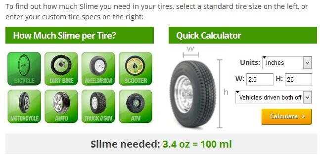

Спасибо за калькулятор, по расчетам получаем вот такое значение: колесо 26х1,9, езда по твердому покрытию и пересеченной местности - на одно колесо надо - 95 ml, на колесо 26х2,0 - 100 ml. А то что написано на сайтах веломагазинов и что рассказывают продавцы этих магазинов - то такое...
Буфер обмена-1.jpg [ 62.37 КБ | Просмотров: 5137 ]
Буфер обмена-2.jpg [ 64.63 КБ | Просмотров: 5136 ]
