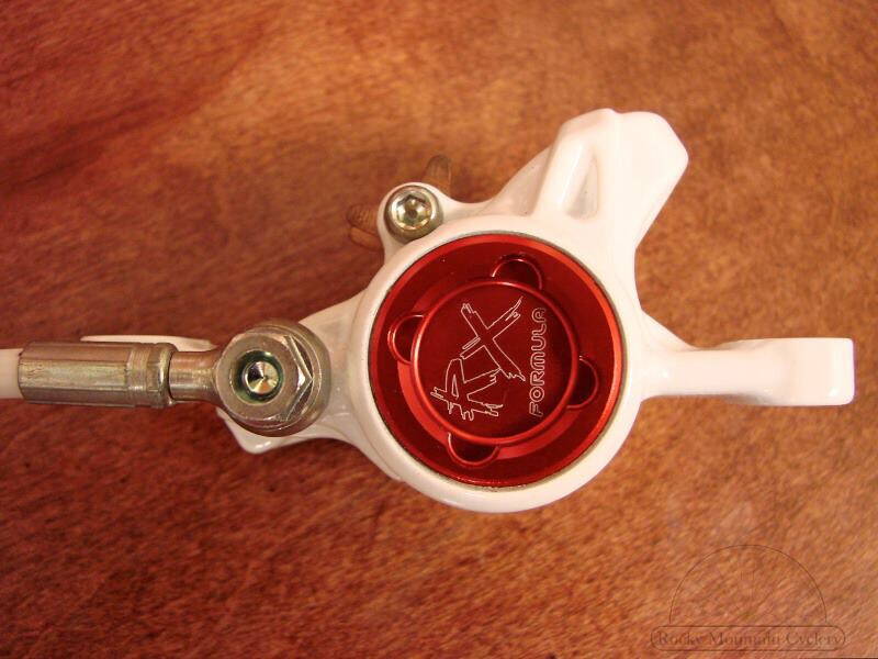

Есть желание заменить гидролинию на Formula T1, но столкнулся с проблемой - один конец гидры с опресованным штуцером (фото ниже). Есть какие либо переходники, чтобы можно было удалить опресованный штуцер и заменить его новой деталью?
Нашел только Jagwire Hyflow Quick Fit Adaptors Formula http://www.ebay.com/itm/Jagwire-Hyflow- ... 1179969389 но в этом наборе только переходники к мастер-цилиндру...
штуцер Formula.jpg [ 97.66 КБ | Просмотров: 1779 ]

У ягвайра гидролинии опресованы (стоит штуцер).
И под разные тормоза идут разные банджо (накручиваются на штуцер).
Внизу есть инструкции
По отдельности они безполезны.
Вам нужно что-то вроде этого
нужно только подобрать совместимые.

Спасибо. Я думал гидролинии идут не опресованными. По инструкции будет теперь легче подобрать.

Себе переделал. Может кому нибудь пригодится...
Для переделки гидравлических тормозов Formula R0, R1, T1, RX, The One, Mega нужны наборы:
- Jagwire Hyflow Quick Fit Adaptors Formula HFA502 http://jagwire.com/products/v/mountain_ ... aptor_kits
- Jagwire Mountain Pro Hydraulic Hose http://jagwire.com/products/v/mountain_ ... aulic_hose
Длина: 3000 мм. Поставляется с обжатыми штуцерами с обеих сторон. Разрезаете на нужный размер - получаете две готовые гидролинии. Цвет на выбор.
Купить можно на eBay.
