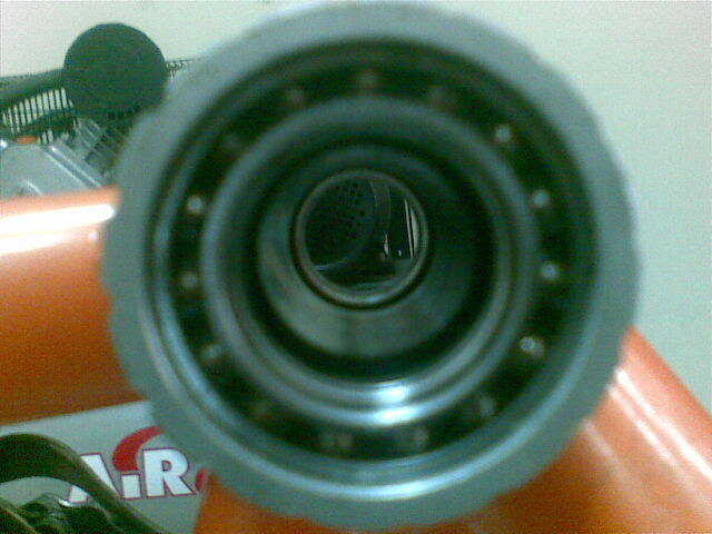

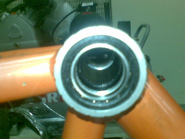

есть каретка Shimano SM-BB51, проехала не много около 2т.км. заметил что туго крутиться в обратную строну, решил почистить и смазать. Разобрал и увидел, что грязи практически нет, а подшипник заклинил....(то есть он не крутиться, хотя все на своем месте), разобрал с другой стороны(со стороны звезд), там грязней и всё работает??? Что мне делать подскажите.

пробуй залить ведехой и силой прокручивать

Или ищи в гугле "замена подшипников BB51". Потом езжай на базар или в магазин и покупай новые подшипники.

Меняй подшипники на 6805й, (37х25х7 размер). Шимано сует в свои каретки подшипники низкого качества, они односторонне закрытого типа, при чем открытой стороной направлены к агрессивным средам, поэтому и такой ресурс низкий, маркетинг имхо :)
Подшипники есть в магазине на набережной правее гончаровского моста, автопромподшипник вроде контора называется, цена вопроса 20 грн.
