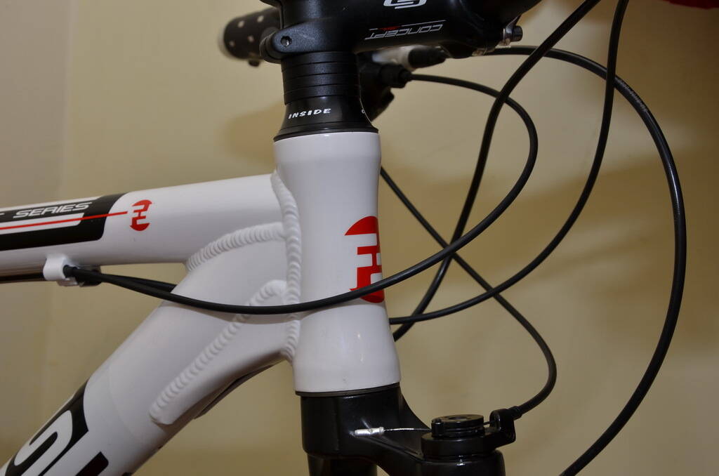

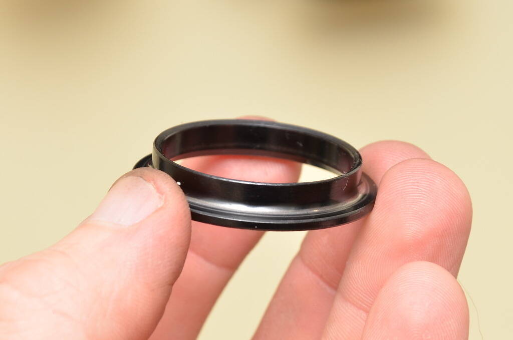

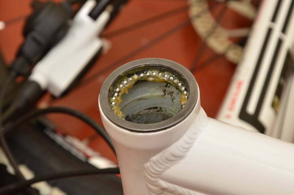

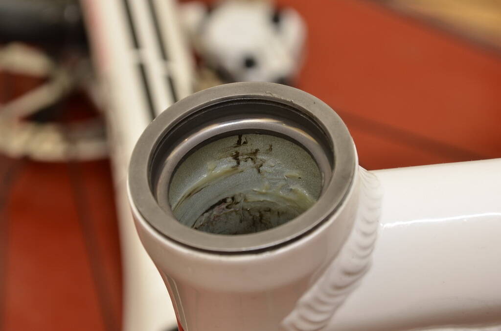

Подскажите пожалуйста допускается ли в рулевой минимальный люфт?
Не могу точно отрегулировать. По проставочным кольцам видно, приблизительно 0,5мм.
Убираю люфт в ноль - при повороте руля до упора в право чуствуется легкое сопротивление (как будто где то трет)
Если оставляю минимальный - влево в право плавно без вопросов.
Перебирал рулевую. Прилагаю фото. Состояние нижнего подшипника аналогично верхнему.
Есть один нюанс, количество шариков в нижнем подшипнике не 35 а 34. Похоже что так и купил потому что разбирал аккуратно не терял.
DSC_2022.JPG [ 172.53 КБ | Просмотров: 2371 ]
DSC_2000.JPG [ 183.6 КБ | Просмотров: 2371 ]
DSC_2012.JPG [ 160.49 КБ | Просмотров: 2371 ]
DSC_2006.JPG [ 141.91 КБ | Просмотров: 2371 ]
DSC_2019.JPG [ 179.82 КБ | Просмотров: 2371 ]
 Заголовок сообщения: Re: Рулевая колонка
СообщениеДобавлено: 07.12.2016 11:04
Сообщения: 4339
Зарегистрирован:01.03.2015
Або кривий шток, або криво сидить нижній конус, або криво запресовані чашки, або проставки криві.
Підтягуй так, щоб працювало нормально.
СообщениеДобавлено: 07.12.2016 11:10
Сообщения: 3923
Город: Sed.lg.ua
Зарегистрирован:04.08.2015
люфт 0,05мм субъективно воспринимается как 0,5мм :eek:
люфт недопустим!
возможно, перекос резьбы на вилке или кривая торцовка трубы (рамы) рулевой
в результате получается типа такого (см. 1й кадр) viewtopic.php?f=31&t=299587&start=600#p1798213
