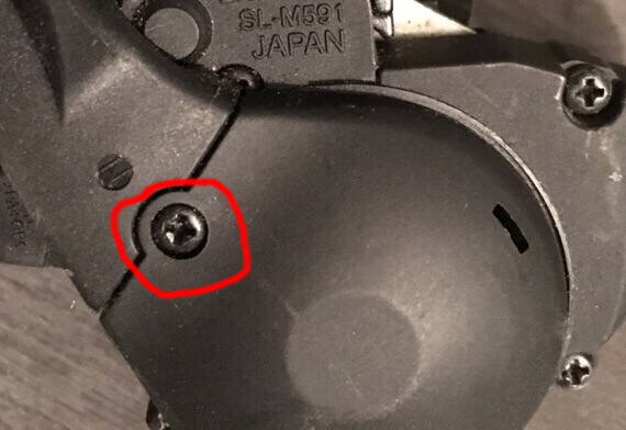

Выкрутился, и потерялся болтик на монетке Deore. Крышечка не потерялась.Кто подскажет где можно такой болтик найти. Болт М3 не вкручиваеться. Видимо там либо М2 либо шаг резьбы нестандартный. Нужен такой как на фото.

Решил проблему.Нашел болтик подходящий. Скрутил с маленького амперметра))))

M2.5 Редкий винтик, даже в спец магазинах не всегда бывают
Можно найти на рынке там где продают фрезы на ручной фрезер.
(конкретно фреза Глобус с сменными ножами, 0.5 года назад стоил
16 грн. только не помню диаметр головки и длину винта)
Как вариант разобрать манетку и перезать до М3.
Да, вот думал об этом, что если не найду болт, то придется перерезать резьбу. Но слава Богу случайно нашел болт из амперметра.

Решил проблему суперклеем))) Все равно в манетки никогда не лазил)))
