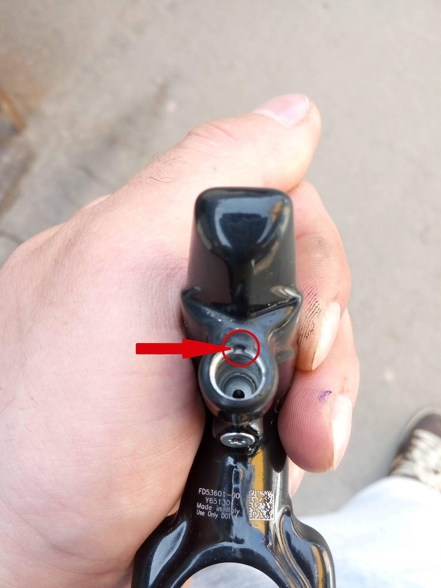

такая ситуация на фото отверстие которое отмечено красным от туда течет тормозуха и по етому когда было все в сборе она просачиваеться очень сильно ,сломались странным образом нажал как обычно на лапку не сильно и легкий щелчок и с гайки которая прижимает гидролинию просочилась тормозуха очень быстро.НЕ МОГУ РАЗОБРАТЬСЯ ЧТО ЕТО ЗА ДИЧ КТО ШАРИТ ПОДСКАЖИТЕ ЧТО ДЕЛАТЬ )))))

Ты что поршень снял? Можно фото с нескольких ракурсов

Нет нечего не розберал.только отсоединил гид.линию

Есть 2 варианта.
Либо была плохо затянута гидра и просто из под гайки потекло.
Либо была перетянута гайка и вырвало край по резьбе.
Во 2м варианте это жопа на 90%. Попробуй залить тормозуху в ручку,
заткнуть отверстие под гидру и нажимая ручку посмотри не выдавливает
её через отверстие обведённое кружочком.

на картинке в разрезе, с reservoir (резервуар ) сделано ето отверстие которое выходит к гид.лин. не могу понять зачем розробочики сделали ету сраную дырку смысл не понятен

Мне кажется, что это для свободного "дыхания" резервуара, он же постоянно сжимается и расширяется, а запирать его наглухо нельзя.

вряд ли все должно быть герметично

Буль прав. У всех есть, просто у большинства моделей
резервуар сверху над цилиндром, а у формул он по сути за цилиндром,
но смысл тот же.
Говорю залей жидкости и попробуй вытекает из этой дырочки
жидкость или нет. Если да, то разуплотнилось что-то внутри,
только вскрытие покажет.

течет с двух отверстий .может засандалить туда холодной сварки вот только какие последствия потом будут ))
Понятно какие. Когда придёт время для "автоподстройки" колодок, этого
не произойдёт из-за вакуума в ручке, каждый раз придётся доливать жидкости.

Cкоріш ручка перестане відходити до кінця.
Все правильно написали - це отвір "для дихання" груші. Масла там бути не повинно. Якщо є - десь разгерметизація всередині.

Если ета груша лопла или повреждена уже все накатана на етих тормозюльках ?

Скорее всего да.
Хотя форма не сложная, на что-то она похожа,
можно попробовать что-то приспособить :D
