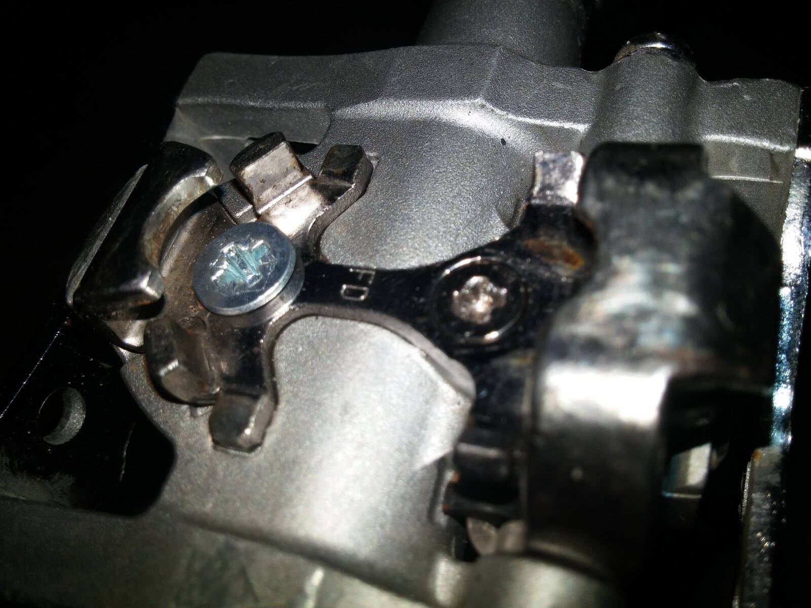

Купил б/у полуконтакты Shimano M324 без болтика, взамен купил немного другой, но у этого шапочка торчит сильно в сравнении с тем как должно быть, велообувь еще не купил, хотелось бы узнать, это как-то повлияет? И где можно купить нормальные болты?
повлияет, шип не войдёт. Нужно заподлицо.
с этим трудно, Shimano сделали там шляпку от М5, а резьба М6.
Я бы посоветовал спилить головку так, чтобы она спряталась, а в остатке пропилить прямой шлиц. У меня такие же педали.

Antakis писал(а):
А заменить чем-то можно?
если только таким же болтом. Мне на одной педали пришлось шляпки этих болтов высверлить, так там очень твёрдый металл. Остатки высверлить так и не удалось.

RostiTorth
Работающий совет. Только еще важно, чтоб этот винт тоже был из приличной стали.
СообщениеДобавлено: 21.05.2016 23:07
Сообщения: 616
Зарегистрирован:19.05.2010
Нужно только заподлицо. Для спиливания лучше купить винт из нержавейки - он, как следует из названия, потом не будет ржаветь :) У меня два штатных винта лопнули, пилил себе - там даже достаточно шлица остаётся, чтобы его хорошо затянуть.

всем спасибо за отзывы и советы, вот небольшой отчёт о проделанных работах)

Antakis
а почему поперечный винт не докручен?

RostiTorth писал(а):
Antakis
когда фотографировал не закрутил
еще удалось выкрутить стоковый болт, так как он был слизан, видимо предыдущий хозяин крутил китайскими отвёртками
не думаю, я сам с этими болтами намучился не на одной паре. У меня ещё есть 323-е, и запоротые М515-е.
