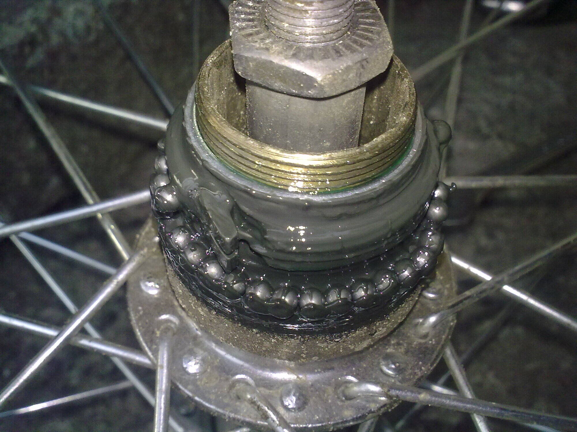

СообщениеДобавлено: 08.06.2016 22:41
Сообщения: 1735
Зарегистрирован:23.10.2009
Собачки змазуються кількома каплями масла , або є спеціальна змазка . В свій час я так перебирав храповики , і всі працювали без проблем до викидання . В іншому випадку пилюка з мазюкою буде клеїти собачки .
СообщениеДобавлено: 08.06.2016 23:32
Сообщения: 2850
Изображения: 39
Город: Черкассы
Зарегистрирован:13.10.2015
Всегда смазываю тем, что и все остальное (сейчас Fett Top 2003) и никогда ничего не залипает...
Даже такое (после брода)
050420161641.jpg [ 533.07 КБ | Просмотров: 2432 ]
То вы мажете чем-то не тем или не так...
Ps: Это конечно не посадочное собачки, но все равно как то так Изображение
Сам храповик - зубной щеткой, такой-же равномерный слой, как на фото.
