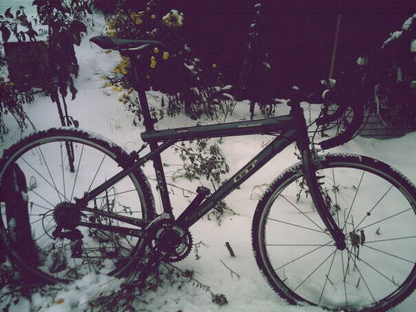

У меня работало всё на двух велах (оба для велокросса собирались из всякого металлолома). Ручки - дуалы Sora, модель не помню, но это и не важно.
1. Рама старт-шоссе, передний переклюк железный Шимано (за 30 грн) Системы разные - шоссейные 52/42, Тиагра 52/39 и мтб 44/32. Только под разные системы приходилось перенастраивать по высоте и по чейнлайну.
2. Рама GT Avalanche expert :twisted: переклюк LX, система шимано 443 , расчёт был 44/32 и 44/34. Раз настроил и забыл.
Там вся сложность в том, что на шоссейных дуалах нет крутилок для регулировок натяжения троса. И на переднем переключателе тоже их нет. На шоссейных рамах они в раме, в упорах для тросиков. Выход - самому приколхозить такую штуку куда-нибудь. Я ставил такую крутилку с контрагайкой просто в упор для тросика на раме Gt, на стартоне приделал ещё хомут (если найду - сфоткаю)
И никаких проблем :smile:
А вот шоссейный переключатель может плохо одевать цепь на мтб системе с маленькой звезды (с 22 или 26 на 32 или 38). На больших звёздах - проблем никаких - вон на многих топовых байках давно уже ставят систему дабл и шоссейный переключатель вместе с байковскими манетками.
СообщениеДобавлено: 19.12.2010 20:37
Сообщения: 973
Зарегистрирован:27.11.2010
Огромное спасибо за подробный ответ. Буду пробовать. Пока примерная конфигурация такова: рама ЛидерФокс Поинт, пер. переклюк Сора, манетки Сора 3400, с системой до конца не определился (но точно дабл и звезды не менее 48/38). Прийдется городить упор на раме для того, чтобы подвести трос пер. ручки снизу (проводка заводская - верхняя), фаши фото подобной конструкции очень бы помогли. :D
Или все-таки сначала попробовать как будет работать МТБшная перекидка шоб огород не городить с проводкой? :mad:
ЗЫ. А какие тормоза ставили на GТ? Ви бряки? Как они с шос. ручками?
Тише едешь - дальше будешь от того места куда едешь.
СообщениеДобавлено: 24.12.2010 12:58
Сообщения: 50
Город: Дніпро
Зарегистрирован:28.01.2010
Можно и на "ты" :oops:
Не вижу смысла ставить шоссейный передний переключатель на мтб раму. Так и меньше чего городить придётся.
Фотки подробной нет аваланча, я его разобрал и продал, есть только общая и ужасного качества
Колёса шоссейные. Тормоза там были тоже шоссейные клещи, только оба передние, с длинным болтом, чтоб раму не сверлить, а мтб хромолевую вилку таки пришлось сверлить. Но можно и вибрейки с такими ручками, только их приходится очень близко подводить к ободу, да и нужно привыкать к этой мощности и модуляции. И с настройкой те же проблемы, что и на передней перекидке - нет регулировочного болта ни там, ни там. Хотя я видел на шоссерах ставят в разрез рубашек такую регулировочную фигню с крутилкой для натяжения тросов. Если такие найдёшь - то вообще супер.
Если не найдёёшь таких фиговин (не знаю как они называются) - тогда на пальцах объясню свою конструкцию :smile:
У меня вопрос - колёса 26" будут или 28"? Просто шоссейный руль, передача 48-38 и байковские колёса на 26" :shock: Как-то оно мне не понятно... Я и такой вариант пробовал - ну совсем не то, как на 28" колёсах.
