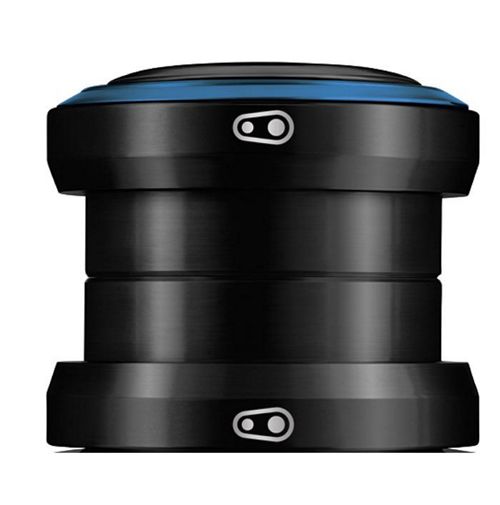

Подскажите пожалуйста, если шток вилки доходит лишь где-то до середины высоты выноса, это чем-то чревато?
И ещё, возможно ли заменить верхнее кольцо качения (фото) на более низкое от другой рулевой?
Впринципі можливо.
Ще можете встановити винос із невисокою посадкою на шток.
Для прикладу http://xt.ht/phpbb/viewtopic.php?f=2672&t=335979 у цього виносу посадка на шток 30мм. Ось оригінал http://www.bike-discount.de/en/search?q=Funnduro
Ось ще як варіант: http://www.x-bikers.ru/board/show_topic.php?id=232208, але я б ставив винос так щоб нижній болт зажиму штоку зажимався на штоці, а не повністю на перехіднику.
Леша, привет! Вейк - це шляпа!) у меня разлетелся... (я Макс из Николаева). Так что категорически не советую
Подберите вынос чтобы конец штока приходился хотя бы на середину верхнего болта

А вилка якась супер-пупер? Може простіше вилку поміняти? Можливо на таку ж, але з довшим штоком знайти.
СообщениеДобавлено: 10.08.2016 08:45
Сообщения: 1336
Зарегистрирован:11.02.2012
xe0ps
Була тема про подовження штоку http://xt.ht/phpbb/viewtopic.php?f=27&t=23881.
Низька рульова для а-хед, наприклад, Crank Brothers Cobalt C XC - 21 мм
