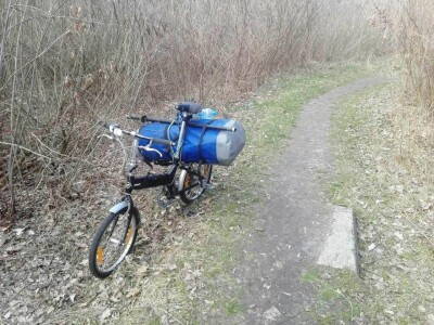

Опробовал на "недовелосипеде"
Для 20" колес, байда с вещами великовата. Пришлось давить пяткой на педаль, правой ногой. Левой ноге повезло - не доставала )) Зато сложил педали, засунул седло, сложил руль и усе, две резинки, петли уже есть на байде. Снять одеть вел - 30 сек.
Минимум нужно 24" колесо, лучше 26" (хотя люблю 28" )))
"Туда" ехал 4 км, назад 14 км. В целом концепция работает. Как добираться до машины, если до нее 14 км?
А так час и управился.
Заменить есть желание две вещи. Больше вел и завести себе катамаран под байдарочнео весло. Одно и двухместный. Двухместный правда нужен долинный (: По идее размером как 3-х местный. По середине укладывать два вела. Из плюсов - 2 баллона и два велосипеда.
