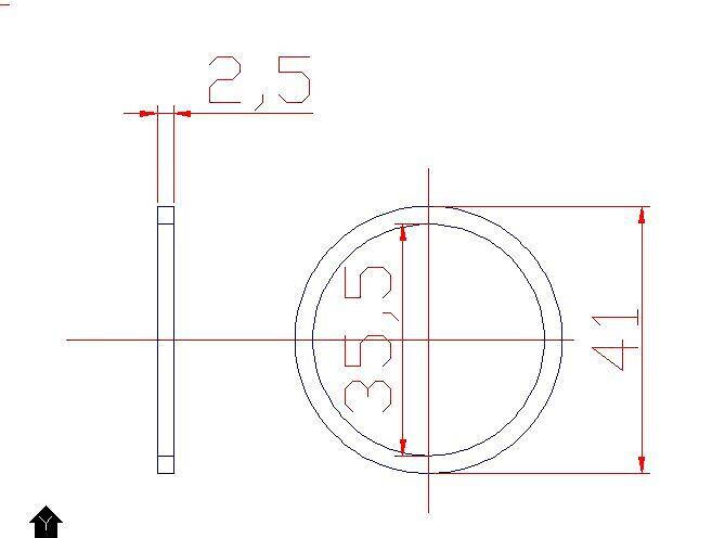

Все чаще на форуме вижу искателей проставочных колец для кареток Shimano HTII - те что пластиковые. В принципе вещь простая как три копейки, и имея выход на токарный станок и материал – сделать проще простого.
Делал сам (первый мой НТ2 попался с одним кольцом – б.у.шная халява :shock: ) из капролона.
Можно сделать и из алюминия, но капролон больше подходит, т.к. все таки сжимается.
Фторопласт не подходит – течет под давлением.
Сразу пишу, что колец не делаю. :cry:
Shimano_HTII_Dist_Ring_v01r.jpg [ 22.7 КБ | Просмотров: 1419 ]

Отлично, колец ты не делаешь, так к чему тема? Просто сообщить размеры колец и резьбы, которые и так каждый желающий может померять штангелем? Лучше посоветуй где найти можно подходящие трубы, вне зависимости от материала и без выхода на токаря.

To: Racoon: у тебя есть штангель, у тебя есть кольца, ты умеешь измерять. Но не у всех все это есть. Чертежик может пригодиться, если тебе не нужен, может кому и нужен.
Все можно найти (трубу), но трудно найти ее небольшое количество.
Извини, уж, если тебя так возмутило

кстати у кареток GXP проставки именно люминевые, так что как материал люминь вполне подходит.

Я сделал проставочное кольцо толщиной 5мм так. Взял правую чашку каретки ХВЗ со стопорным кольцом.Шарошкой с этого кольца снял резьбу и оно тогда точно встало в каретку. Нужно было 73 мм каретку уменьшить до 68.

Тоже этим страдал, на токарном нарезал штук 10 с нержавейки трубы от 3 до 5мм.
