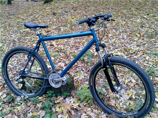

я ставил. нужно искать с резьбовой и 1" + переходник. ихвсего несколько бывает. например RST Gila Pro T8-120mm.
156b0f7a18b4.jpg [ 155.09 КБ | Просмотров: 1772 ]

у меня на ашанчике стояла Галя РСТ, правда надо было ее малех обрезать,вошла как влитая, работала почти на все свои 100мм

вилка будет стоить как новая рама. я бы советовал для начала заняться рамой, а потом вилкой. ну а по теме нет ничего невозможного. но дорогую вилку я б туда не ставил. ИМХО

Рама не стоит гемороев. Лучше найти недорого раму с стандартной рулевой

шток возможно придется обрезать.такая вилка как на фото примерно 400грн стоит новая.

Rst Gila на барике,у знакомого стоит 350гр.Это новый экземпляр Gila и шток идет 18 см.На старом образце Gila шток был 21 см.И есть еще более дешевый вариант стоковая Winner-260гр со штоком 21см.Довольно таки неплохая вилка.Тоже выбирал между ними и решил поставить ту,что дешевле.Просто дурно и жирно для такой рамы ставить Gila.Не видел смысла....Хотя,каждому своё!Сначала вбил якорь,но держатся нормально не хотела.Поставил гранату,затянул ее выносом,а чтоб не было уродливо-поставил 2 проставочных кольца.Держится отлично всё!Думай!
