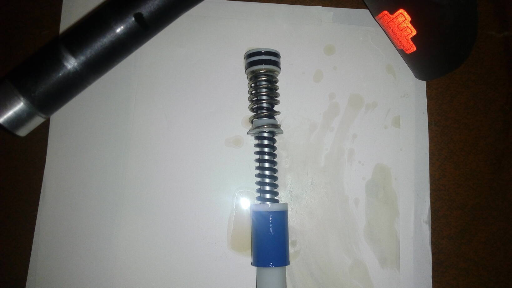

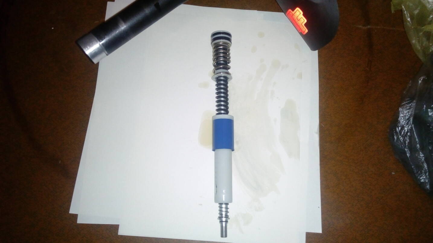

IMG_20161005_194136.jpg [ 613.91 КБ | Просмотров: 1070 ]
IMG_20161005_194144.jpg [ 854.78 КБ | Просмотров: 1070 ]
IMG_20161005_194209.jpg [ 635.73 КБ | Просмотров: 1069 ]

Григорий1 писал(а):
Я так понимаю их делают на заказ даже? кто где заказывал и у кого.
Токарь Вам в допомогу http://www.x-bikers.ru/forum/show_topic.php?id=106513
Григорий1 писал(а):
и еще вопрос, может кто знает. Я залез в туда куда не лез с момента покупки вилки, когда купил ее, просто открыл воздушную камеру, посмотрел что там на вид вроде синее масло и закрыл. А сейчас, когда увидел его в кастрюльке, понял что оно зеленого цвета.
https://twentysix.ru/blog/111307.html
Nothing is True, Everything is Permitted.
Это для вилок до 2011 г. если не ошибаюсь, с 2012 или 2013 там другая система. Не такая как у вас в ссылке, а такая как у меня на фото. такое не проканает у меня, если конечно масло сосет.
У Вашому випадку "проканає", так як ТО Ви робили не по регламенту. Робіть вчасно ТО і таке не повториться.
http://service.foxracingshox.com/consumers/Content/service_intervals.htm
Рекомендую зробити ТО демпферу, поки не дійшло до розриву гумової груші.

Я масло в воздушной пружине меняю автоматом вместе с маслом в штанах. Это в демпфер можно часто не лазить.
viewtopic.php?f=23&t=242067&page=all
