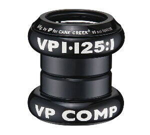

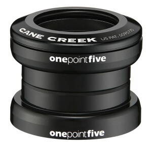

Столкнулся я с одним запутанным вопросом: хотел приобрести рулевую колонку VP и для более близкого ознакомления с данным девайсом зашел на официальный сайт производителя. Все мне было понятно, только один момент поставил в тупик - наличие каких-то 3-х диаметров. Может это не настолько принципиально в выборе и станет любая колонка на вел, а может и нет, что-то будет мешать.
У кого есть какие мысли, может кто уже сталкивался с подобным?
Как пример:
Комментарий к файлу: Material Aluminum cover, steel cups
Finish ED black or CP
Size 1.5
Diameter 38.1 / 49.7 / 39.8
Stack Hight 17+11.5=28.5
Bearing Caged (7/32
Parts 10 pc
Weight 241g
Options VP-A97S 28.6/49.7/30 for 1-1/8¡¨ steerer. SH 28.5 284g. TW
VP-A97_1.jpg [ 24.02 КБ | Просмотров: 2694 ]
Finish Anodized black silver or colors
Size 1-1/8
Diameter 28.6 / 34 /30
Stack Hight 15.5 + 12.5 = 28
Bearing Sealed cartrdge (MH-P03K)
Parts 7pc
Weight 89g TW
VP-A69AC_1.jpg [ 15.22 КБ | Просмотров: 2694 ]

На верхней фотографии не ВП, а Кейн Крик. Первая рулевая для вилки и стакана стандарта 1.5", а обычный - 1 1/8. Первый диаметр это и кодирует, надо 28.6. Второй судя по всему показывает наружный диаметр чашки и играет роль только для полуинт. и инт. рулевой. Третий - хз

Buba, какой еще Кейн Крик, это VP-A97S, там же в нижней строке ясно написано, да и данные я брал с оф.сайта. Ну а за подсказку спасибо.

Кстати, проведя кое-какие аналогии, понял, что второй размер относится к диаметру шейки колонки, т.е. того места, которое входит в трубу велика.

Блин, разобрался! Третий размер - диаметр нижнего отверстия колонки.

последний размер это внутренний диаметр шайбы ("crown race diameter"), которая прессуется на шток вилки. соответственно наружный диаметр штока прямо над короной.
второй размер это внутренний диаметр рулевого стакана в месте запрессовки чашек или подшипников
первый размер - диаметр штока вилки
