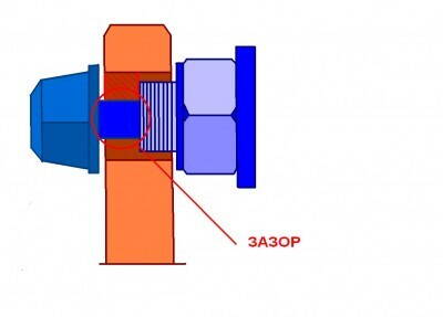

Столкнулся с такой (проблемой): купил втулку эксентрик на заднее колесо, собрал все, но когда начал ставить на велосипед заметил что края втулки довольно короткие и в пазах занимают только половину пространства, поскольку столкнулся с этим первый раз, меня интересует насколько это нормально, и есть ли определенный стандарт, или длина втулок разная? И главное, стоит ли вообще обращать на это внимание? Чтобы лучше понять, попытался перенести все на рисунок...
эксентрик.JPG [ 44.89 КБ | Просмотров: 1191 ]

Помоему это вообще не проблема, толщина дропаутов у всех разная.

Так и есть, это нормально

не боись. жить будет)

mdymas писал(а):
...стоит ли вообще обращать на это внимание?...
В описываемой ситуации, львиная доля усилия, удерживающего колесо в дропаутах, приходится на боковые рифлёные поверхности контргаек втулки и ответные поверхности на эксцентриках.

Продавец говорил в шоссерах вила вообще лежит на 2-3витках!
он наверное хотел сказать, что так бывает, и что народ ездит и ничего.
2-3 витка = 2-3 мм - работать будет ничего страшного, но душе приятнее, когда 6 витков :wink:

У меня так и выходит 5-6 витков, просто дропаут широкий...
