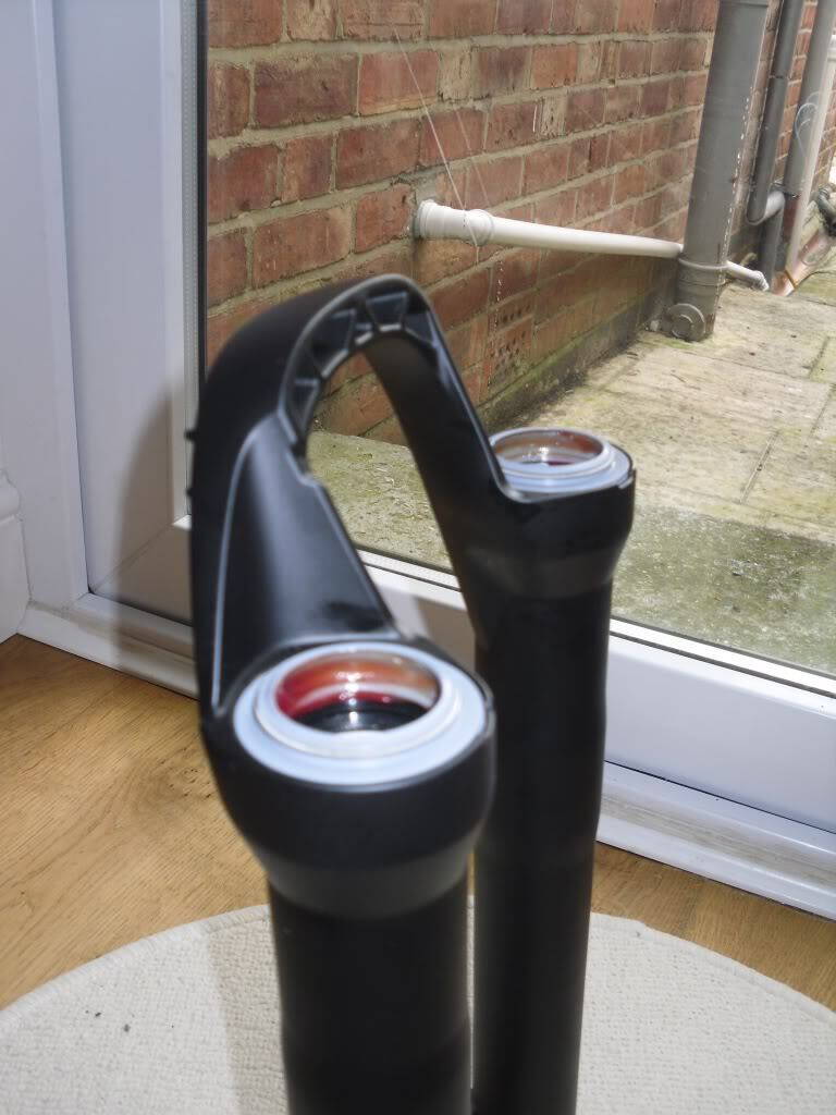

В сервис с печью (даже 80-градусной) штаны хочу нести в крайнем случае, т.к. мне надо выковыривать из вилки сальники, а после - ставить новые (а это 300 гривен, и месяц ожидания пока привезут, если привезут вообще).
Потому, я рассматриваю вариант "сушиться-в-квартире". Процесс покраски себе представил, и более менее понял. Если такая покраска будет держаться и не отлетать от прикосновения, и вести себя так же как заводская покраска при преодолении мелкой и средней растительности напролом - то я за.
Остается вопрос: какая оптимальная температура сушки дома - больше лучше? Не меньше скольки градусов надо сушиться? 30? Краситься мне желательно зимой, что бы если вдруг грубо накосячить - я успел новые штаны себе привезти)))))) остаться в начале сезона без велосипеда очень не хочется
Космонавт, Вы бы могли взяться за работу? Смотрю что у Вас опыт есть, Вам % за работу, мне штанишки крашеные, и все довольны =)
ps: есть фото рамы покрашенной? хотелось бы взглянуть что в итоге получилось.
ps2: фото штанов в приложении, это не мои, мои неизвестного мне цвета (тоже в приложении), а я хочу получить такой цвет как на фотографиях - черный матовый.
