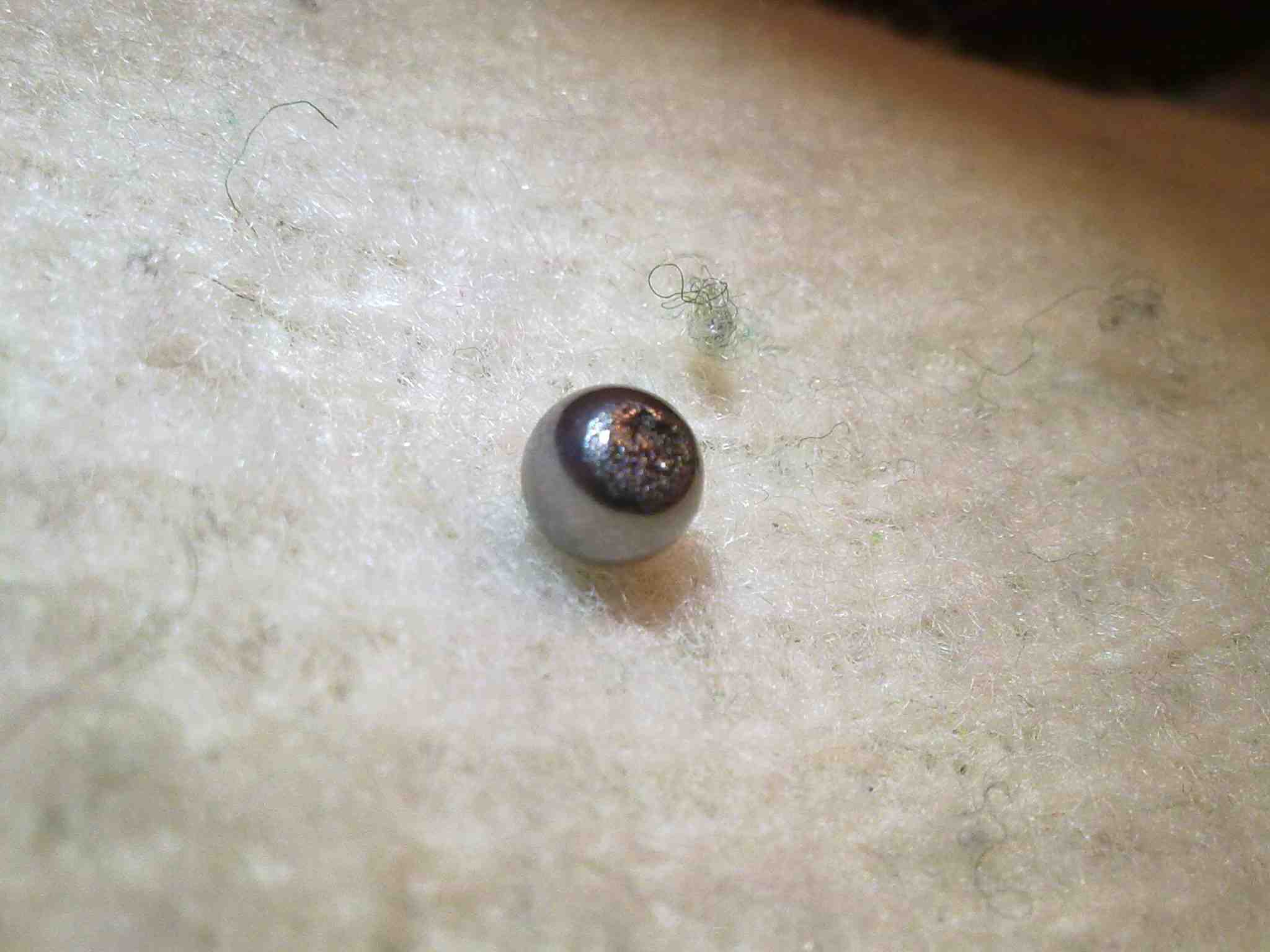

разобрал сегодня для смазывания заднюю noname втулку с целью замены смазки, протер шарики и обнаружил такую фигню (см. фото), отчего такое может быть? смазочное голодание/температура/давление?
подшипники насыпные,если что

были бы из говна-были бы все 26 такие,а так только 3-4

zarka писал(а):
...отчего такое может быть? смазочное голодание/температура/давление?...
Скорее всего имело место пережатие втулки и несоответствие шариков стандарту (микрометр может рассказать многое). Но могло быть всё, что могло случиться :). Этот вопрос правильнее адрессовать к вызывателю душ умерших шариков, а не в форум.
ЗЫ. Я бы еще осмотрел конуса. Есть вероятность, что там тоже есть раковины и с меньшей вероятностью на чашках.

насчет конусов-в точку,один пришлось заменить
Насчет шариков-микрометра под рукой не было,был штанген,было установлено 2 типа шариков:которые свободно влазили в размер 6 с копейками и которые приходилось проталкивать...

zarka писал(а):
#00BF00 #00BF40 #00BF80 #00BFBF #00BFFF
От "обиля смазки", ee пригодности для данного узла. По сути это главное . А шарик сгорел)).Либо сырой.

а убитые шарики рядом располагались или нет?

Какая разница что именно. Менять надо.
Snick все правильно описал.
И покупая шарики не грех проверить их размер до того, как ставить их во втулку.

сгорел-в смысле,перегрелся?

У меня такре было с 3мя шариками задней втулки со стороны кассеты. Спрыгнул с 0,5 м и погнул ось, узнал о этом когда заднее колесо заклинило. Шарики были темно коричневого цвета с сильным повреждением формы, на фото вверху ещё не сильная стадия износа. Заменил те три шарика и последующие 1,5к км без проблем.

Было такое с 1 шариком пер втулки Joy-Tech, был слегка поеден конус. Проявлялось как едва заметное потрескивание на больших коростях. Замена шарика на чуть больший (по микрометру) показала, что один в поле не воин - за пару дней притерся до размера остальных. По виду - я бы сказал что внутренний деффект металла шарика - каверна, инородное включение, хз что еще.
