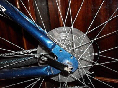

Всем привет. На раме моего велосипеда нет креплений для дисковых тормозов. В инете бросилась в глаза такая вот фотка. Подскажите где продается такой адаптер и не влияет ли подобное нововведение на прочность рамы?

На раме которая на снимке есть крепление под дисковый тормоз. А адаптер это элемент под конкретную конструкцию тормоза. Если мастерить что-то самому на прочность рамы это повлияет не самым лучшим образом.
 Заголовок сообщения: Re: Где взять адаптер
СообщениеДобавлено: 21.02.2011 19:41
Сообщения: 1054
Город: Мидгард
Зарегистрирован:22.02.2009
самый простои и безопасный способ,поменять раму.
кто к нам с чем за чем,тот от того и того.
СообщениеДобавлено: 21.02.2011 21:23
Сообщения: 291
Изображения: 4
Город: полярная звезда
Зарегистрирован:14.05.2010
если крепления под дисковый тормоз изначально не предусмотренно то лучше туда не лезть. а то можно потерять раму.а если предусмотренно но нет самого адаптера то это вообще не проблема его найти.

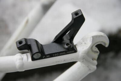

Но отчаиваться не стоит. Можно вычертить самому, согласно принятых стандартов или скопировать чужие идеи
http://2btherapy.com/index.php/bikes/br ... ersion-kit
http://www.a2zcomponents.com/02products ... er_05.html
disk_on_non_disk.jpg [ 41.12 КБ | Просмотров: 3165 ]
Rear QR IS.pdf [48.65 КБ]

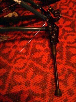

у меня такая тема стоит.
