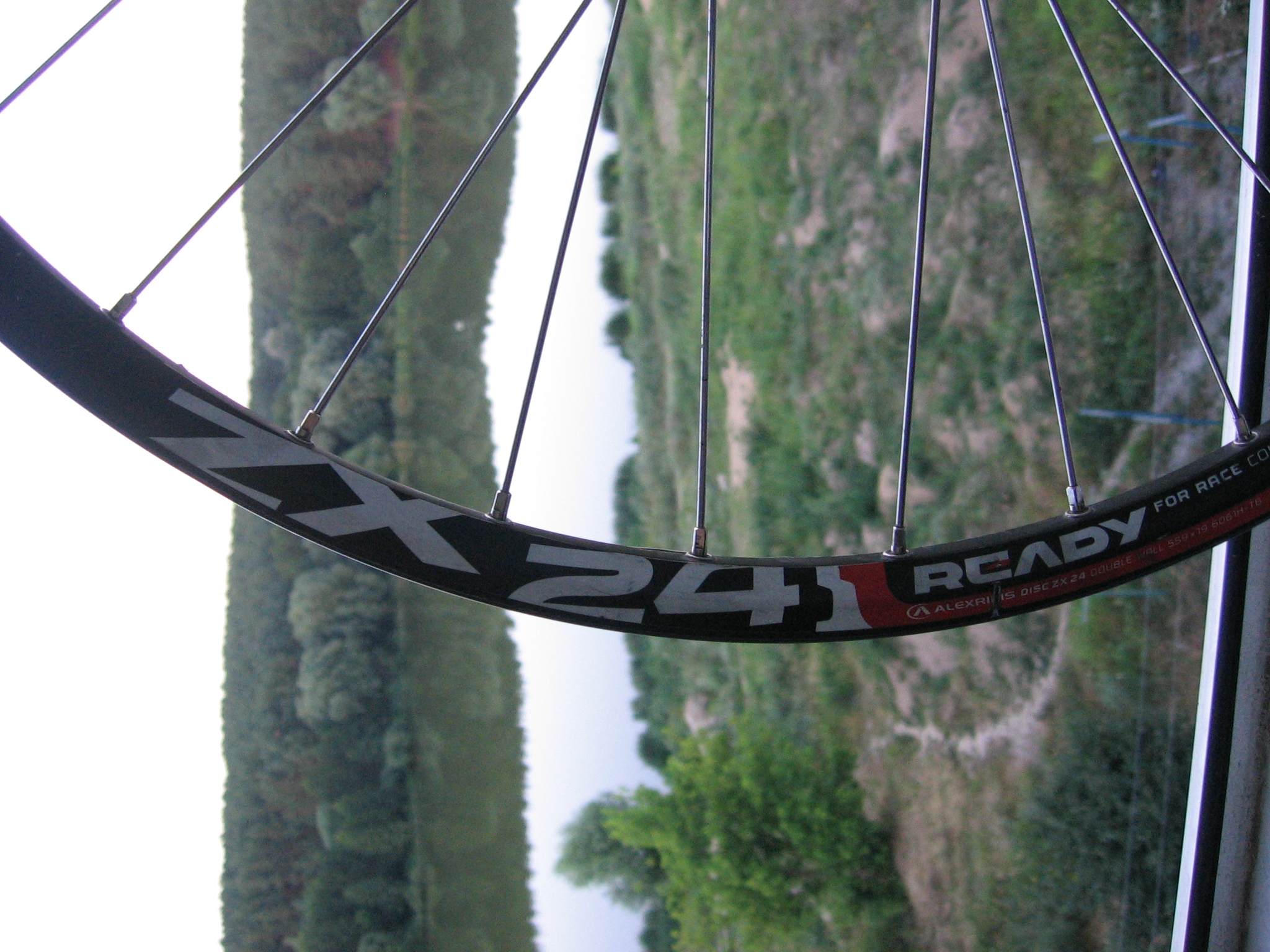

Обода: AlexRims ZX24 Disc (вилсет: зад 1100грамм; перед 895грамм = 1995грам).

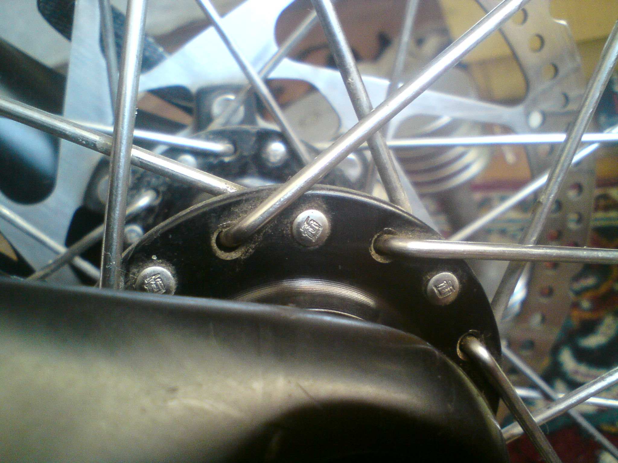

3. Спицы хз, фото ниже
Вопросы:
1. Спицы такое же говно как и втулки, или?
2. Deore CL 32H хоть как-то изменит вест колеса? http://www.velostyle.com.ua/93048.html
3. Сколько примерно весит обод?
4. Некоторые говорят что замена втулки на деор - шило на мыло. А разбирать заводской вилсет - плохо :sad: Так ли это?

Переход на 6 болтов денег стоит :sad: Помоему спицы DT (на фото вроде бы буква T поверх буквы D) или это моя фантазия? :roll:

Так и должно быть, по крайней мере я такое наблюдал на шимановских втулках вплоть до ХТР. То есть незажатые эксцентриком втулки должны иметь микролюфт. У втулок на промах обычно ось пожоще, и на зажатие эксцентриком так заметно не реагирует, что на мой взгляд является все таки преимуществом Шиманоских регулируемых втулок. Можна точно выставить все зазоры, крутиться будет лучше.
Да и спицы отличные, судя по фото ДТ чемпион, неубиенные.
Афтор, каких весоманьяков вы призывали в советчики? :) Колеса отличный chygyn, но у меня похожим колесам на шимановских втулках (первый самосбор лет пять назад) тыщ за 7км воообще ничего не сделалось, только крутиться лучше стали :)

Весоманьяки меня не так поняли. Вес велосипеда - это одно, а вес обода в 3 раза важнее. Сами понимаете почему. Так вот, интересно что делать с ободом. Не такое уж и говно, или chygyn? Ну так примерно прикинуть сколько они весят исходя из указанных данных.

Да сдался вам вес втулки. Важнее всего скидывать массу на ободе, спицах и шинах с камерами. Вес втулки влияет на общую массу велосипеда, а не на динамику разгона.
Чемпионы хуже competition или Sapim Race как по весу так и по другим параметрам. Если вес невелик то смело ставь Sapim laser.

Ну так в этом и вопрос, сколько этот обод весит? Беда в том что он не серийный, такое понятие как Alexrims ZX24 стоит только на велосипедах CUBE. Нигде больше, в т. ч. в магазинах, его нет.

Обода весят около 500 грамм. В инете пишут - 480.
