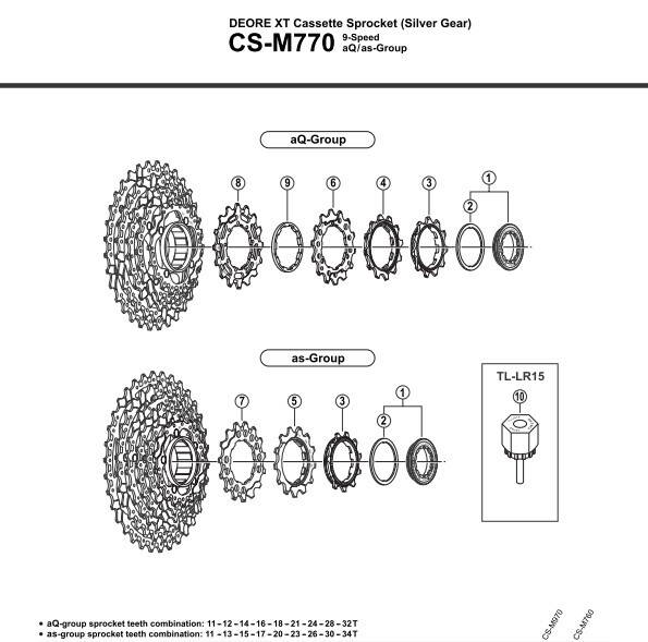

По бабосам оптимально 1*9 с кассетой 11-12-14-16-18-20-23-26-30
gj hfccxtne есть из чего выбрать еще - смотри на сайте шимано пдф файлы CS-HG50-9
Может обойдется без замены шатунов - тут на форуме есть производители нарров-вайд звезд...
легкая но дорогая зараза
лайт.jpg [ 64.66 КБ | Просмотров: 5830 ]
Важно , когда крайние звездочки блоком - 11-12 это удобнее и приятнее, чем у 34ки, где с 11 сразу на 13
расчеты шоссейных 9ск кассет.jpg [ 36.76 КБ | Просмотров: 5827 ]
расчеты шоссейных 10ск кассет.jpg [ 29.6 КБ | Просмотров: 5827 ]
Коментарии - чем ближе в начале кассеты звезды по количеству зубьев, тем комфортнее на асфальте, но с первой меньше 28 будут проблемы в горках - хорошо, что kisa это не читает... :D
